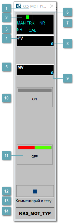

Окно Рабочее
Окно Рабочее
Режим функционального блока
Состояние тревоги
Технологический параметр
Управляемая переменная
Режим калибровки
Состояние блока
Индикатор состояния блока.
Кнопка-индикатор "Включить"
При нажатии кнопки-индикатора будет подан сигнал на включение. Ниже приведено описание цветовой индикации для кнопки-индикатора "Включить".
Зеленый
Отображение состояния включения для технологического параметра PV
Красный
Подан сигнал на включение для управляемой переменной MV
Кнопка-индикатор "Отключить"
При нажатии кнопки-индикатора будет подан сигнал на отключение. Ниже приведено описание цветовой индикации для кнопки-индикатора "Отключить".
Зеленый
Отображение состояния отключения для технологического параметра PV
Красный
Подан сигнал на отключение для управляемой переменной MV
Вызов окна ввода данных
Комментарий тега
Задаваемый комментарий тега.
