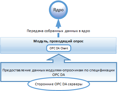

Модуль OPC DA реализует клиентскую часть интерфейсов спецификации OPC DA. В составе Astra.Server может присутствовать несколько модулей OPC DA Клиента.
Модуль собирает данные со сторонних OPC DA серверов по спецификации OPC DA и передает в Astra.Server.
Если Astra.Server переходит в состояние РЕЗЕРВ, то модуль OPC DA Клиент перестает записывать значения сигналов и сигнальных свойств в сторонние серверы и начинает работать только на чтение данных.
