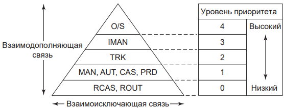

Взаимосвязь между основными режимами блока
Режим ручной инициализации IMAN и режим отслеживания TRK основных режимов блока не могут существовать сами по себе и отражают определенные рабочие состояния, возникающие при задании этих режимов вместе с остальными основными режимами блока. Для любых двух режимов, таких как автоматический AUT, ручной MAN, каскадный CAS и прямого действия PRD, одновременное задание невозможно. Перечисленные режимы связаны взаимоисключающим отношением и отменяют друг друга. Режим ручной инициализации IMAN и режим отслеживания TRK могут функционировать вместе. Эти режимы связаны взаимодополняющим отношением. Рисунок ниже иллюстрирует взаимосвязь между основными режимами блока:
