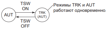

В качестве примера рассмотрим взаимосвязь между режимом отслеживания TRK и автоматическим режимом AUT для ПИД регулятора PID. Если при работе в автоматическом режиме AUT переключатель отслеживания TSW находится во включенном состоянии, происходит процесс отслеживания TRK. Если переключатель отслеживания TSW находится в выключенном состоянии, рабочий процесс происходит в первичном автоматическом режиме AUT. В данном случае при включенном переключателе отслеживания TSW автоматический режим AUT и режим отслеживания TRK задаются в составе смешанного режима блока.

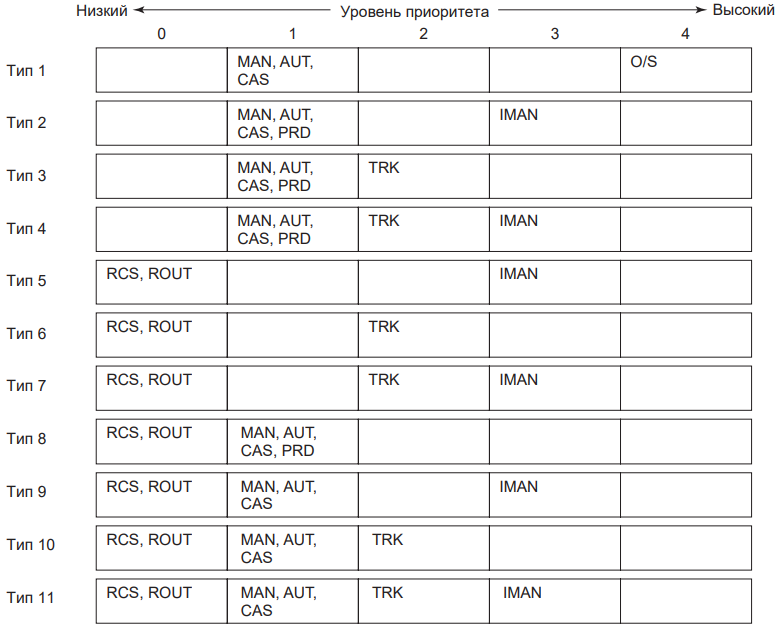

На рисунке ниже показаны комбинации основных режимов блока, образующих смешанный режим блока.
Переход от режима O/S к режиму MAN, AUT или CAS (Тип 1)
Смешанный режим блока, предусматривающий изменение состояние перехода блока с режима O/S на режим MAN, AUT или CAS (через режим перехода). Режим PRD (режим прямого действия) не допускает возможности комбинации.
Переход от O/S к MAN:
Индикатор режима в окнах Рабочее и Параметры – MAN O/S;
Режим блока – O/S (MAN).
Работа в режиме MAN, AUT, CAS или PRD
Ниже дано описание смешанных режимов блока, устанавливаемых при создании условий перехода между режимами блока в режимах MAN, AUT, CAS или PRD.
Создание условия ручной инициализации (Тип 2). Устанавливаются смешанные режимы блока при создании условия ручной инициализации в режимах MAN, AUT, CAS или PRD:
Создание условия ручной инициализации в режиме AUT:
Индикатор режима в окнах Рабочее и Параметры – AUT IMAN;
Режим блока – IMAN (AUT).
Создание условия отслеживания (Тип 3). Устанавливаются смешанные режимы блока при создании условия отслеживания в режимах MAN, AUT, CAS или PRD.
Создание условия отслеживания в режиме CAS:
Индикатор режима в окнах Рабочее и Параметры – CAS TRK;
Режим блока – TRK (CAS).
Создание условия ручной инициализации в ходе операции отслеживания (Тип 4). Устанавливаются смешанные режимы блока при создании условия ручной инициализации в ходе выполнения отслеживания в режимах MAN, AUT, CAS или PRD.
Создание условия ручной инициализации в ходе операции отслеживания в режиме AUT:
Режим блока – IMAN (TRK (AUT)).
Работа в режиме RCAS или ROUT
Ниже дано описание смешанных режимов блока, устанавливаемых при создании условия перехода между режимами блока в режиме RCAS или ROUT.
Создание условия ручной инициализации (Тип 5). Устанавливаются смешанные режимы блока при создании условия ручной инициализации в режиме RCAS или ROUT.
Создание условия ручной инициализации в режиме RCAS:
Индикатор режима в окнах Рабочее и Параметры – RCAS IMAN;
Режим блока – IMAN (RCAS).
Создание условия отслеживания (Тип 6). Устанавливаются смешанные режимы блока при создании условия отслеживания в режиме RCAS или ROUT.
Создание условия отслеживания в режиме ROUT:
Индикатор режима в окнах Рабочее и Параметры – ROUT TRK;
Режим блока – TRK (ROUT).
Создание условия ручной инициализации в ходе операции отслеживания (Тип 7). Устанавливаются смешанные режимы блока при создании условия ручной инициализации в ходе операции отслеживания в режиме RCAS или ROUT.
Создание условия ручной инициализации в ходе операции отслеживания в режиме RCAS:
Режим блока – IMAN (TRK (RCAS)).
Переход в режим резервирования компьютера (Тип 8). При нарушении связи с супервизорной системой в режиме RCAS или ROUT осуществляется переход к смешанному режиму блока, например, к режиму резервирования компьютера (MAN, AUT или CAS). Комбинация с режимом PRD [PRD (RCAS) и PRD (ROUT)] – есть смешанный режим, отражающий лишь промежуточное состояние перехода (промежуточный режим перехода) во время перехода между режимами блока.
Переход от режима ROUT к режиму резервирования компьютера PSW:
Индикатор режима в окнах Рабочее и Параметры – ROUT MAN;
Режим блока – MAN (ROUT).
Переход с режима резервирования компьютера на режим RCAS или ROUT (Тип 8), отражающий лишь промежуточное состояние перехода (промежуточный режим перехода) во время перехода между режимами блока с режима резервирования компьютера на режим RCAS или ROUT (промежуточный режим перехода). Комбинация с режимом PRD [PRD (RCAS) и PRD (ROUT)] – есть смешанный режим, отражающий промежуточное состояние перехода (промежуточный режим перехода) во время перехода между режимами блока.
Переход с режима ROUT на режим резервирования компьютера PSW:
Резервирование компьютера в режиме RCAS или ROUT
Ниже дано описание комбинаций режимов блока, получаемых при создании каждого условия перехода между режимами блока в ходе резервирования компьютера в режиме RCAS или ROUT.
Создание условия ручной инициализации (Тип 9). Устанавливаются смешанные режимы блока при создании условия ручной инициализации в ходе резервирования компьютера (режим MAN, AUT или CAS) в режиме RCAS или ROUT. При этом комбинация с режимом PRD невозможна.
Создание условия ручной инициализации в ходе резервирования компьютера (режим AUT) и в режиме RCAS:
Режим блока – IMAN (AUT (RCAS));
Создание условия отслеживания (Тип 10). Устанавливается смешанный режим блока при создании условия отслеживания в ходе резервирования компьютера (режим MAN, AUT или CAS) в режиме RCAS или ROUT. При этом комбинация с режимом PRD невозможна.
Создание условия отслеживания в ходе резервирования компьютера AUT в режиме ROUT:
Режим блока – TRK (AUT (ROUT)).
Создание условия ручной инициализации в ходе операции отслеживания (Тип 11). Устанавливается смешанный режим блока при создании условия ручной инициализации во время операции отслеживания. При этом совместно функционируют режим RCAS или ROUT и режим резервирования компьютера (MAN, AUT или CAS). В этом случае комбинация с режимом PRD невозможна.
Создание условия ручной инициализации в ходе операции отслеживания в режиме резервирования компьютера (AUT) и режиме RCAS или ROUT:
Режим блока – IMAN (TRK (AUT (RCAS)).
