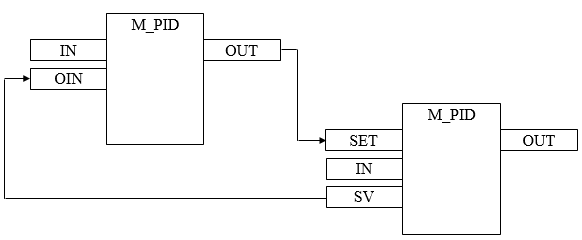

Когда ряд блоков регуляторного управления объединяется в каскад, значение управляющего выхода (MV) вышестоящего блока используется как задание (SV) для нижестоящего блока. При размыкании каскадного соединения вышестоящий блок переходит в режим ручной инициализации (IMAN).
Когда функциональный блок находится в режиме ручной инициализации (IMAN), функция отслеживания выхода обеспечивает соответствие значения управляющего выхода (MV) значению адресата выхода (через вход OIN сигнала слежения от выходного блока).
Если режим ручной инициализации активируется во время режим отслеживания (TRK), то режим ручной инициализации имеет более высокий приоритет.

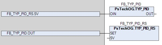

Для отслеживания выхода в режиме IMAN необходимо ко входу OIN (вход сигнала слежения от выходного блока) вышестоящего регулятора присвоить переменную уставки SV нижестоящего регулятора. В этом случае при переходе нижестоящего регулятора из режима CAS изменится состояние данных его переменной уставки SV на CND (возникнет размыкание каскадного соединения), при этом произойдет изменение режима вышестоящего регулятора на IMAN и его MV начнет отслеживать значение SV нижестоящего регулятора через вход OIN.
Пример схемы каскадного соединения регуляторов:
Пример реализации каскадного соединения в среде разработки Astra.IDE, в котором происходит отслеживание выхода:
