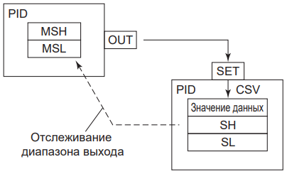

Отслеживание диапазона выхода представляет собой функцию, обеспечивающую соответствие верхнего/нижнего пределов шкалы управляющего выхода (MV) соответствующим значениям адресата выхода, а величины элементов данных, имеющих отношение к управляющему выходу (MV), пересчитываются при изменении верхнего/нижнего пределов шкалы.

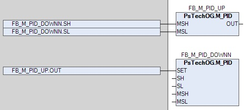

В блоке регуляторного управления обрабатываются данные в физических единицах измерения. По этой причине, когда значение управляющего выхода (MV) вышестоящего функционального блока используется как задание (SV) нижестоящего функционального блока при его каскадном подсоединении, верхние и нижние пределы шкалы обоих блоков должны быть идентичны. Функция отслеживания диапазона выхода обеспечивает соответствие верхнего/нижнего пределов шкалы управляющего выхода (MV) аналогичным пределам шкалы адресата выхода и пересчитает значения элементов данных, связанных с управляющим выходом (MV) при изменении пределов верхнего/нижнего пределов шкалы. Для того, чтобы вышестоящий регулятор рассчитывал свое управляющее воздействие (MV) в диапазоне уставки (SV) нижестоящего регулятора необходимо к входам MSH и MSL вышестоящего регулятора присвоить значения входов SH и SL нижестоящего регулятора соответственно.
Пример каскадного соединения, в котором происходит отслеживание диапазона выхода:
Пример реализации каскадного соединения в среде разработки Astra.IDE, в котором происходит отслеживание диапазона выхода:
