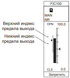

Данная функция выводит в рабочем окне (АРМ оператора) два индекса на шкале управляющего выхода (MV). Эти индексы называются индексами управляющего выхода.
Задание этих индексов в рабочих пределах изменения управляющего выхода (MV) позволяет их использовать как ориентиры управления при работе в ручном режиме или как указатели при проверке нормального состояния в автоматическом режиме.
Для блока регуляторного управления с управляющим выходом (MV) в окне параметров может быть задан как верхний (OPHI), так и нижний (OPLO) индекс предела выхода.

Верхний индекс предела выхода: В физических единицах, из диапазона шкалы MV. По умолчанию – верхний предел шкалы MV.
Нижний индекс предела выхода: В физических единицах, из диапазона шкалы MV. По умолчанию – нижний предел шкалы MV.
