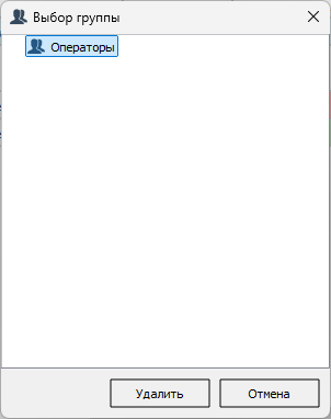

9. Удалить из группы
Удалить из группы
Чтобы удалить пользователя из группы, нажмите кнопку "Удалить из группы" на панели инструментов и выберите группу, из которой необходимо исключить пользователя.

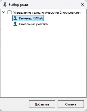

10. Добавить роли пользователю
Чтобы назначить пользователю роль, нажмите кнопку "Добавить роли пользователю" на панели инструментов и в открывшемся окне из списка доступных ролей выберите необходимые.

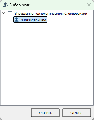

11. Лишить пользователя ролей
Чтобы удалить у пользователя роль, нажмите кнопку "Лишить пользователя ролей" на панели инструментов, в открывшемся окне из списка доступных ролей выберите необходимые и нажмите кнопку "Удалить".

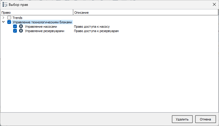

13. Удалить права
Удалить права
Чтобы удалить права пользователя, нажмите кнопку "Удалить права" на панели инструментов. Откроется окно выбора прав пользователя. Выберите права, которые необходимо удалить и нажмите кнопку "Удалить".
