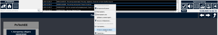

Чтобы перейти на мнемосхему по определенному событию из журнала событий ПСО выполните следующие действия:

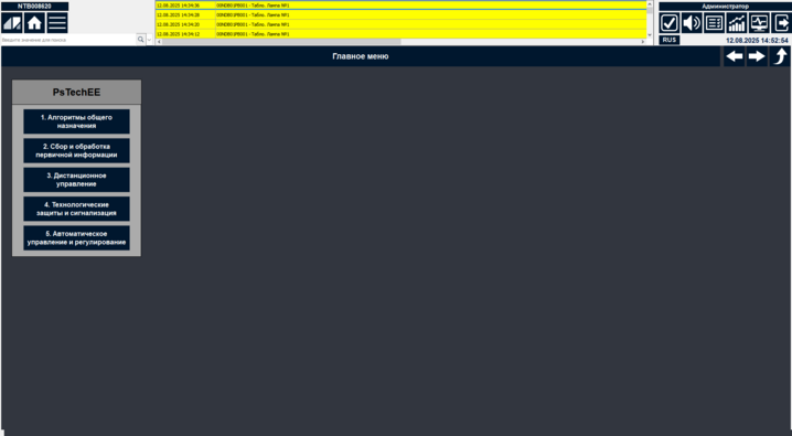

1. Запустите проект автоматизации в режиме исполнения (Runtime).
2. Сформируйте какие-нибудь события, чтобы они отобразились в журнале ПСО.
3. Кликните правой кнопкой мыши по какому-нибудь определенному событию и из контекстного меню выберите команду "Открыть экранную форму".

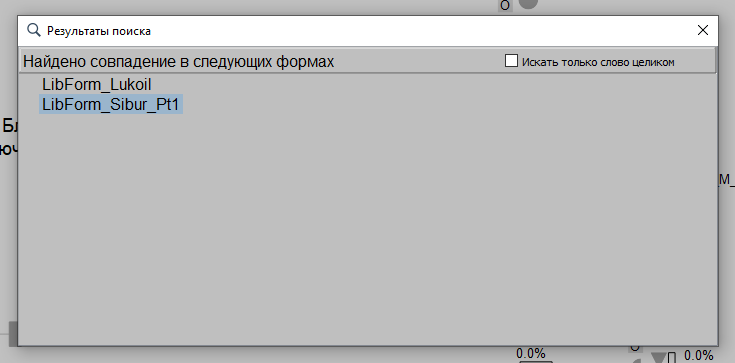

4. Откроется окно с результатами поиска, чтобы перейти на мнемосхему дважды кликните по названию мнемосхемы.
Произойдет переход на выбранную мнемосхему.
