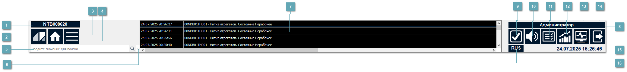

5.1.4.1.1. Главное меню
Имя компьютера
1. Имя компьютера
Отображает имя компьютера на котором запущена среда исполнения.

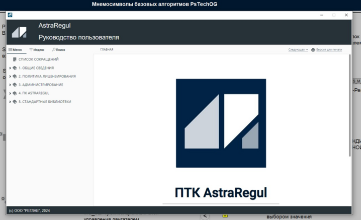

Вызов документации
2. Вызов документации
При нажатии на кнопку открывает в новом окне документацию по ПТК AstraRegul в формате html.
Вызов главной мнемосхемы
3. Вызов главной мнемосхемы
При нажатии на кнопку вызывается форма по умолчанию.
Вызов меню навигации по мнемосхемам
4. Вызов меню навигации по мнемосхемам
При нажатии на кнопку вызывается форма главного меню.

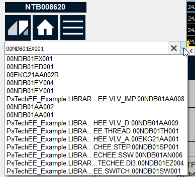

Окно поиска тэга по мнемосхемам
5. Окно поиска тэга по мнемосхемам
Используется для поиска определенного тэга на мнемосхемах, если тэг найден, то в диалоговом окне будет предложено перейти на мнемосхему с найденным тэгом.
Выпадающий список истории запросов для поиска мнемосхем
По нажатию на кнопку открывается выпадающий список из ранее введенных значений в строку поиска.
Максимум может отображаться до 15 значений в истории запросов. При переполнении списка, новые значения будут записываться в историю сверху вниз.
Оперативный журнал (ПСО)
7. Оперативный журнал (ПСО)
В оперативном журнале выводятся активные аварии и предупреждения.
Текущий авторизованный пользователь
8. Текущий авторизованный пользователь
Отображает текущего авторизованного пользователя, а также вызывается окно авторизации пользователя.
Кнопка Квитировать
9. Кнопка Квитировать
При наличии активных неквитированных событий, нажав на кнопку откроется окно для квитирования всех событий. Действия пользователя фиксируются в журнале событий.
Кнопка вкл/откл звуковой сигнализации
Нажатие на кнопку включает или отключает звуковую сигнализацию по аварийным событиям в проекте.
10. Кнопка вкл/откл звуковой сигнализации
Сигнализация включена.
Сигнализация отключена.
Журнал событий
11. Журнал событий
При нажатии на кнопку осуществляется переход на мнемосхему "Журнал событий".
Графики
12. Графики
При нажатии на кнопку осуществляется переход на мнемосхему "Графики".
Диагностика
13. Диагностика
При нажатии на кнопку осуществляется переход на мнемосхему "Диагностика".
Выход из среды исполнения
14. Выход из среды исполнения
При нажатии на кнопку осуществляется выход из режима исполнения (Runtime).
Системные часы
Ситемные часы отображают текущие дату и время.
16
Кнопка переключения языка
Отображает текущий язык интерфейса. При нажатии на кнопку переключается язык отображения кнопок/всплывающих подсказок библиотеки PsBase, а также вызывается пользовательская команда на смену языка.
Русский язык.
Английский язык.
