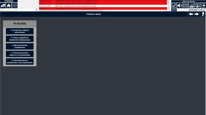

1. Запустите проект автоматизации в режиме исполнения (Runtime).
2. В левом верхнем углу расположена строка поиска. Введите название тега или позиционного обозначения в поле ввода и нажмите на кнопку "Поиск".

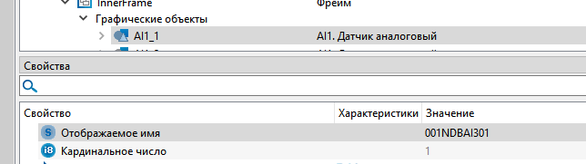

Если в вашем проекте автоматизации название тега в конфигурации Astra.Astudio не совпадает с позиционным
обозначением, то заполните свойство мнемосимвола  "Отображаемое имя"  требуемым позиционным обозначением:

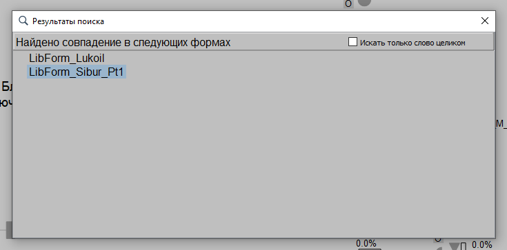

3. Откроется диалоговое окно с результатами поиска. Если наименование тега есть на какой-нибудь мнемосхеме проекта, то она будет добавлена в перечень мнемосхем результатов поиска.

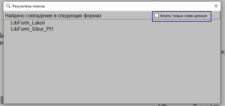

Существует возможность также установить флаг "Искать только слово целиком". Если флаг установлен, то поиск по мнемосхемам будет осуществляться только по введенному тегу целиком. В таком случае необходимо вводить полный для более корректного отрабатывания фильтра.
4. Чтобы перейти на найденную мнемосхему необходимо нажать на нее двойным кликом мыши.
Произойдет переход на выбранную мнемосхему.

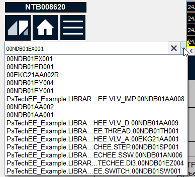

По нажатию на кнопку открывается выпадающий список из ранее введенных значений в строку поиска.
Максимум может отображаться до 15 значений в истории запросов. При переполнении списка, новые значения будут записываться в историю сверху вниз.
