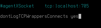

1. Откройте файл настроек SNMP, выполнив команду:
sudo nano /etc/snmp/snmpd.conf
В конце файла добавьте следующую строку:
dontLogTCPWrappersConnects yes

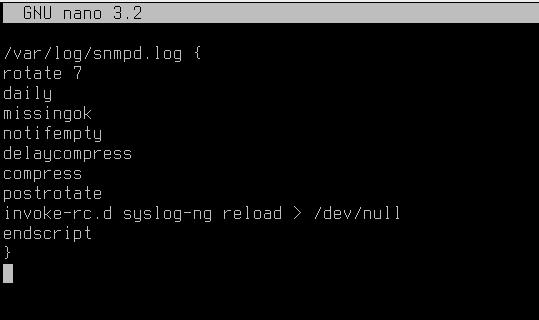

2. Создать файл /etc/logrotate.d/snmpd, выполнив команду:
sudo nano /etc/logrotate.d/snmpd
3. Добавьте в файл следующее содержимое:
/var/log/snmpd.log {
rotate 7
daily
missingok
notifempty
delaycompress
compress
postrotate
invoke-rc.d syslog-ng reload > /dev/null
endscript

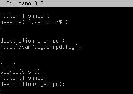

4. Создать файл /etc/logrotate.d/snmpd, выполнив команду:
sudo nano /etc/syslog-ng/conf.d/40-snmpd.conf
5. Добавьте в файл следующее содержимое:
filter f_snmpd {
message("^.*snmpd.*$")
destination d_snmpd {
file("/var/log/snmpd.log");
log {
source(s_src);
filter(f_snmpd);
destination(d_snmpd);
