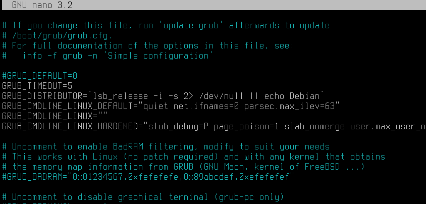

1. Откройте файл конфигурации загрузчика GRUB для редактирования, выполнив команду:
sudo nano /etc/default/grub

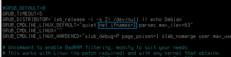

2. В открывшемся файле измените значение параметра "net.ifnames" с 0 на 1:

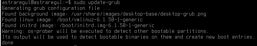

3. Обновите загрузчик GRUB, выполнив команду:
sudo update-grub

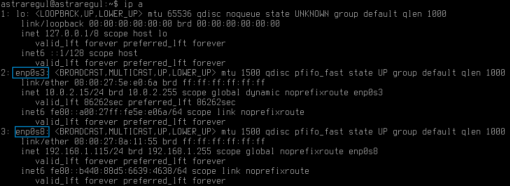

5. После запуска ПК ядро будет считывать название сетевых интерфейсов из слотов PCI. Для открытия списка используемых интерфейсов, выполните команду:
ip a
Не рекомендуется переставлять сетевые карты в интерфейсах PCI после настройки и закрепления IP-адресов за интерфейсами
