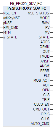

5.6.6.35. PROXY_SDV_FC
Функциональный блок PROXY_SDV_FC предназначен для интеграции безопасного функционального блока SDV_FC с HMI.
