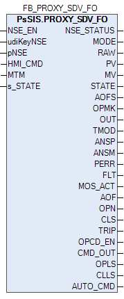

5.6.6.36. PROXY_SDV_FO
Функциональный блок PROXY_SDV_FO предназначен для интеграции безопасного функционального блока SDV_FO с HMI.
