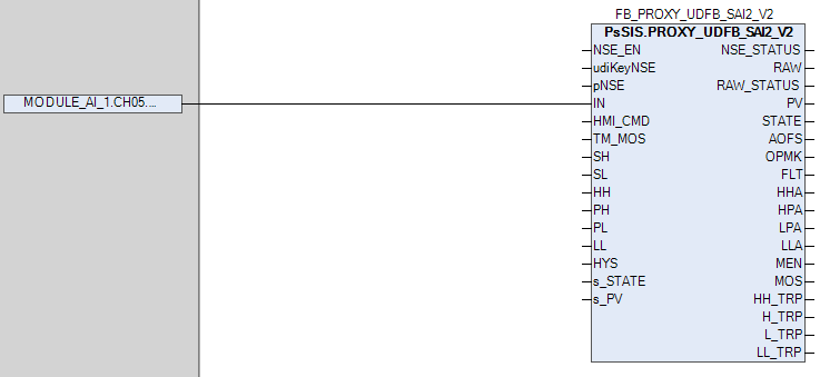

5.6.6.16. PROXY_UDFB_SAI2_V2
Функциональный блок PROXY_UDFB_SAI2_V2 предназначен для интеграции безопасного функционального блока UDFB_SAI2_V2 с HMI.
Входной параметр IN блока предназначен для осуществления привязки к каналу модуля аналоговых входов и формирования значения RAW (значение данных до обработки), отображаемое в окне параметров блока на HMI.
Привязка входа IN блока PROXY_UDFB_SAI2_V2 к модулю аналоговых входов осуществляется при условии наличия плагина ASTRAREGUL, предварительно установленного в менеджере пакетов среды Astra.IDE. Функционал данного плагина при компиляции проекта автоматически создает глобальные переменные, соответствующие модулям ввода-вывода проекта, и автоматически привязывает эти глобальные переменные в редакторе соответствующего модуля. В этом случае привязка параметра IN блока PROXY_UDFB_SAI2_V2 к каналу X модуля аналоговых входов происходит через эту автоматически созданную глобальную переменную, а именно к глобальной переменной MODULE_NAME.CHX.VALUE, где NAME - имя соответствующего модуля в конфигурации проекта.
