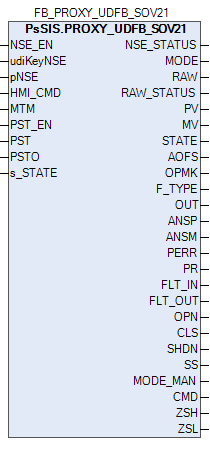

5.6.6.22. PROXY_UDFB_SOV21
Функциональный блок PROXY_UDFB_SOV21 предназначен для интеграции безопасного функционального блока UDFB_SOV21, UDFB_SOV21_R и UDFB_SOV21_RC с HMI.
