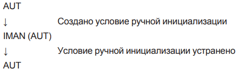

При устранении условия ручной инициализации блок возвращается в исходный режим. Однако, если в режиме ручной инициализации IMAN выполняется операция смены режима, после устранения условия ручной инициализации блок переходит в режим, заданный данной операцией.
Условие ручной инициализации
Режим ручной инициализации IMAN является переходным режимом. При переходе блока в режим ручной инициализации действие управления и управляющий выход временно приостанавливаются.
Режим ручной инициализации активизируется только при создании условия ручной инициализации.
Условие ручной инициализации можно описать следующей схемой:
