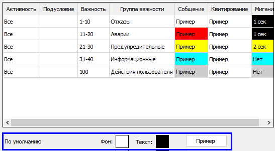

Настройка цвета текста и фона сообщений по умолчанию

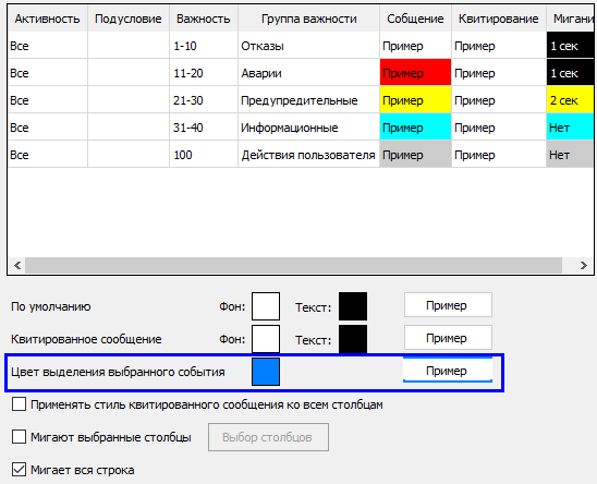

Чтобы настроить стандартный цвет фона и текста для событий, нераспределенных по группам важности, перейдите в настройки (кнопка Параметры на панели инструментов или команда Параметры в контекстном меню), укажите значения в поле По умолчанию на вкладке Настройка событий и сохраните изменения.

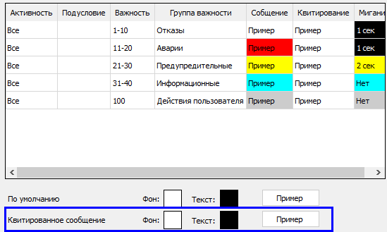

Чтобы определить стандартные цвета фона и текста для событий, которые квитировал пользователь, воспользуйтесь группой параметров Квитированное сообщение.
Чтобы определить цвет обводки, которой будут обрамляться строки при выборе в таблице, воспользуйтесь параметром Цвет выделения выбранного события.
Чтобы цветовой стиль квитированных событий был применен ко всей строке события, поставьте флаг Применять стиль квитированного сообщения ко всем столбцам. В противном случае стиль квитированных событий будет применен только для столбцов Время генерации, Квитировано, Время квитирования, Комментарий квитирования и Пользователь.

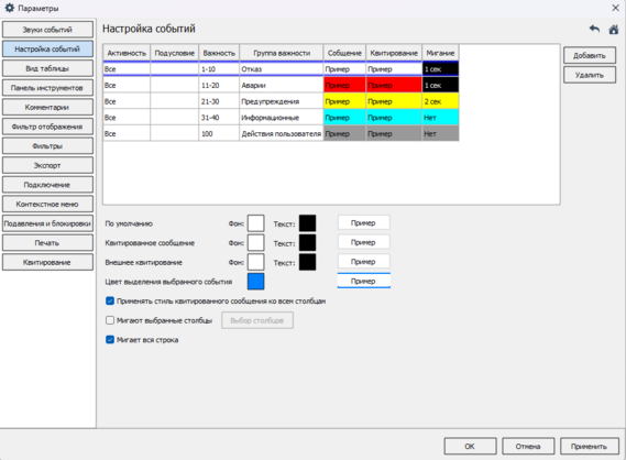

  • Перейдите в настройки (кнопка Параметры на панели инструментов или команда Параметры в контекстном меню) и откройте вкладку Настройка событий.
    В одну строку таблицы записываются настройки одной группы событий с определенной важностью. Нажмите кнопку Добавить для добавления новой строки в таблицу.

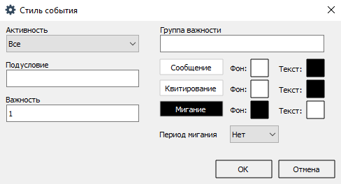

  • Двойным кликом по строке откройте настройки группы.

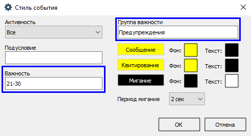

  • Укажите наименование группы важности (поле Группа важности) и задайте значения важности событий, входящих в вашу группу (поле Важность). Вы можете указать одно значение, диапазон значений, несколько значений или диапазонов через запятую.
Заполняя поле Важность, помните, что:
событие может иметь минимальную важность – 1 и максимальную – 1000;
значения важности разных групп не должны пересекаться.
Значение из поля Группа важности будет отображаться в столбце Важность таблицы событий.

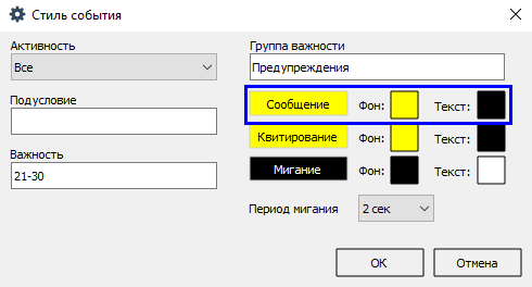

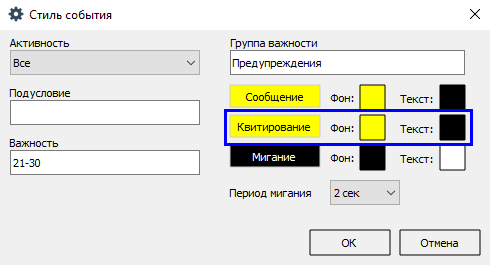

4. Задайте фон строки и цвет текста сообщения о событии (поля Фон и Текст).
В оперативном и историческом режимах строка сообщения о событии будет окрашиваться в цвет, заданный для группы, к которой относится событие.

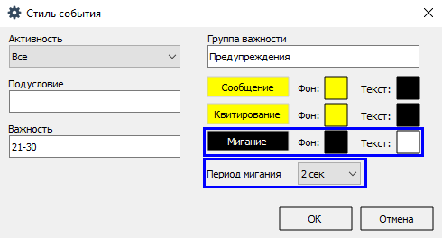

5. Дополнительно к цвету строки сообщений для оперативного режима вы можете включить мигание цвета и текста строки (поля Фон и Текст), а также задать период мигания (поле Период мигания).

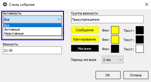

По умолчанию окрашиваются и мигают все события группы, но вы можете включать такое визуальное оформление только для активных или только для неактивных событий.
6. При квитировании события строка с сообщением перестает мигать, но вы можете настроить фон строки и цвет текста квитированного сообщения о событии (поля Фон и Текст).

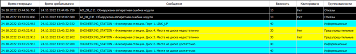

Пример
На рисунке ниже показана цветовая сигнализация для событий трех групп важности (отказы, информационные и предупредительные), которые определил пользователь.
