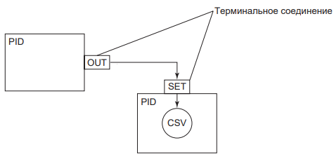

Терминальное соединение между выходом OUT и входом SET
На рисунке, приведенном ниже, показано соединение между выходом OUT предшествующего функционального блока и входом SET последующего функционального блока при каскадном управлении. Из данного примера видно, что два терминала в/в соединены терминальным соединением.
PID – ПИД-регулятор;
SET – вход задания;
CSV – величина задания в каскадном режиме.
В примере данные посылаются с выхода OUT предшествующего функционального блока через вход SET последующего функционального блока, а затем устанавливаются в конце как величина задания в каскадном режиме CSV последующего функционального блока.

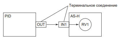

Терминальное соединение между входом и выходами
На рисунке показано соединение выхода OUT предшествующего функционального блока и входа IN, INn последующего функционального блока. Из данного примера видно, что два терминала в/в соединены терминальным соединением.
AS-H – максимальный автоселектор;
RV1 – значение входного сигнала.
В этом примере данные посылаются с выхода OUT предшествующего функционального блока через вход IN1 последующего функционального блока, а затем устанавливаются в конце как вычисленное значение входного сигнала RV1 последующего функционального блока.
