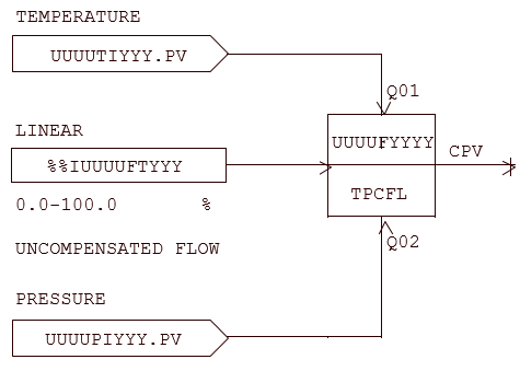

Данная схема компенсирует измерение расхода с учетом отклонений температуры и давления. Измерение расхода основано на плотности газа при расчетном давлении и температуре. Измеренный расход должен быть скорректирован в случае, если фактическое давление и температура в процессе отличаются от расчетных условий.

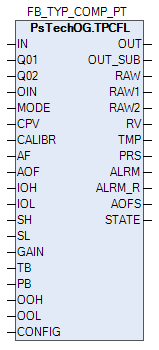

Измерения температуры, давления и расхода будут являться входными сигналами для блока компенсации. Коррекция температуры и давления будет осуществляться с помощью стандартного расчетного блока TPCFL. Формула для компенсации расхода запрограммирована в этом блоке.

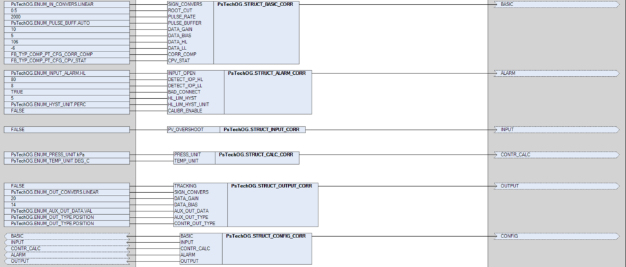

Для контура компенсации давления и температуры необходимо выполнить настройки в соответствии с приведенной ниже таблицей:
Элемент данных
Настройки
Компенсация
Корректирующий расчет
Коррекция давления и температуры
Температуры
Ед.изм. температура
°C
Давление
Ед. изм. давления
MPag
Эталонная температура
Tb
°C
Эталонное давление
Pb
MPag

В случае открытия входа (IOP) или состояния данных BAD блок TPCFL автоматически формирует сигнал тревоги IOP. При отказе входного сигнала расхода расчет останавливается и сохраняет последнее рассчитанное значение.
Функциональная блок-схема
Функциональная блок-схема:
