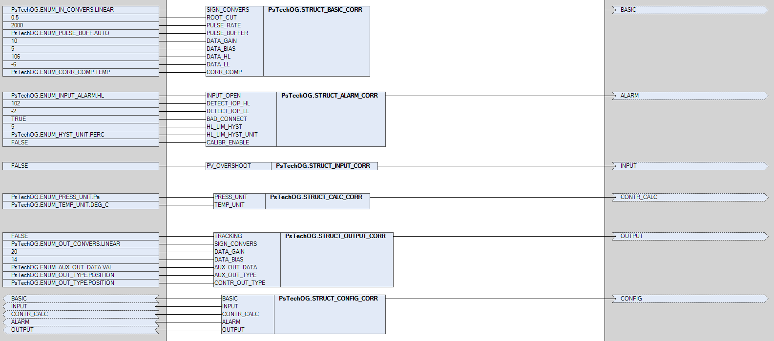

Для контура температурной компенсации необходимо выполнить настройки в соответствии с таблицей
таблице ниже:
Элемент данных
Настройки
Компенсация
Корректирующий расчет
Коррекция температуры
Температура
Ед.изм. температуры
°C
Эталонная температура
Tb
°C

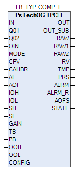

Функциональная блок-схема
Функциональная блок-схема:
