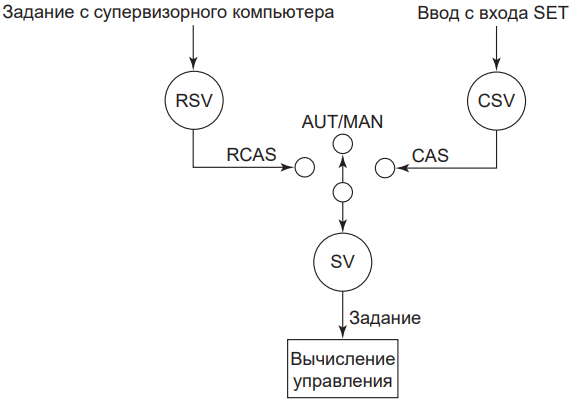

Функция уравнивания заданий устанавливает одинаковые значения для трех типов значения задания: SV, CSV, RSV. Рисунок ниже иллюстрирует взаимосвязь между значением задания SV, значением задания при каскадном управлении CSV и внешним заданием RSV:
Действие функции уравнивания заданий зависит от режима функционального блока.
Действие в автоматическом AUT или ручном режиме MAN
Приравнивание значения задания при каскадном управлении CSV и дистанционного задания RSV к значению задания SV. В случае установки значения задания SV с внешнего функционального блока аналогичная установка присваивается значению задания при каскадном управлении CSV и внешнему заданию RSV.
Действие в каскадном режиме CAS
Приравнивание значения задания SV и внешнего задания RSV к значению задания при каскадном управлении CSV.
Действие в дистанционном каскадном режиме RCAS
Приравнивание значения задания SV и значения задания при каскадном управлении CSV к внешнему заданию RSV.
