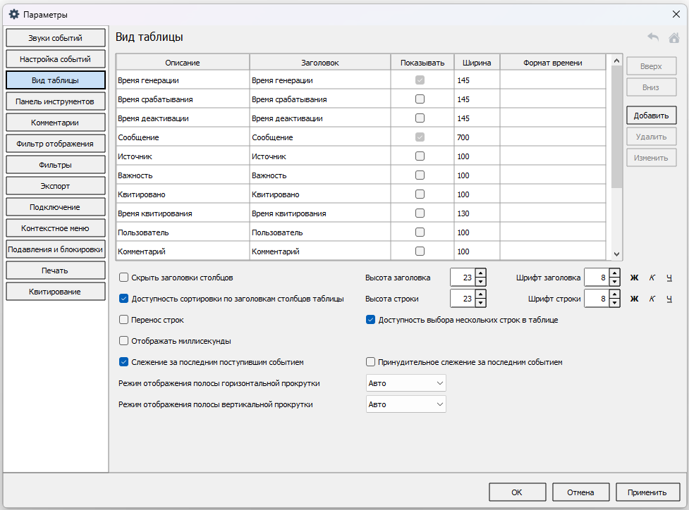

4.5.2.1.1.1.3. Вид таблицы
В Astra.HMI.Alarms информация о событиях отображается в табличном виде.
Для настроек столбцов таблицы используются следующие поля:

Чтобы установить высоту и шрифт строк и заголовка, укажите значение в пикселях в поле Высота строки.
Чтобы изменить порядок отображения столбцов таблицы, воспользуйтесь кнопками Вверх и Вниз.
Чтобы настроить ширину столбцов в таблице событий, перейдите в настройки (кнопка Параметры на панели инструментов или команда Параметры в контекстном меню), укажите ширину каждого столбца в столбце Ширина на вкладке Вид таблицы и сохраните изменения.
Чтобы настроить высоту и размер шрифта текста в строках сообщений и заголовках столбцов, перейдите в настройки (кнопка Параметры на панели инструментов или команда Параметры в контекстном меню), укажите значения на вкладке Вид таблицы и сохраните изменения.
Чтобы настроить дополнительные параметры отображения в таблице событий, установите флаг у необходимых функций отображения на вкладке Вид таблицы и сохраните изменения.
