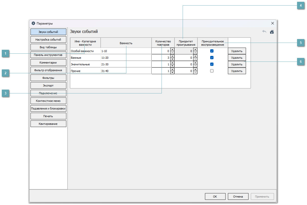

Категория важности
События из той или иной стандартной группы важности имеют различное поведение при отображении в оперативном режиме или при срабатывании звуковой сигнализации. Для каждой категории важности указываются параметры проигрывания звуков.
Категории важности:
Особой важности.
Важные.
Значительные.
Прочие.
Значения важности
Пользователь самостоятельно может переопределить диапазоны стандартных категорий важности. Для этого выберите нужную категорию важности в выпадающем списке и введите значения в виде диапазонов.
Заполняя поле Важность, помните, что:
можно указать одно значение, диапазон значений, несколько значений или диапазонов через запятую;
событие может иметь минимальную важность 1 и максимальную 1000;
значения важности разных групп не должны пересекаться.
Количество повторов
Вы можете указать сколько раз должен проигрываться звук для каждого события каждой группы важности
Значение 0 соответствует неограниченному количеству повторов проигрывания звука события.
Приоритет проигрывания
Количество повторов проигрывания звуков из группы с неограниченным количеством повторов, через которые следует проигрывать звуки событий текущей группы.
Принудительное воспроизведение
Вы можете включить режим принудительного воспроизведения звуков.
Удалить категорию важности
По нажатию кнопки можно удалить категорию важности по умолчанию и добавить пользовательское название для категории важности.

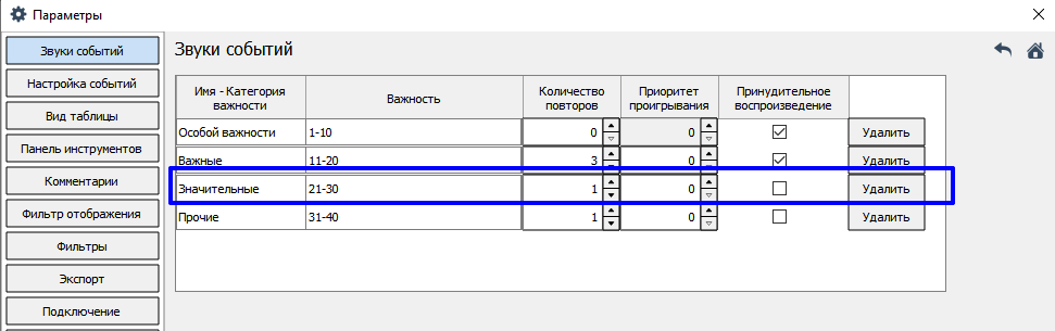

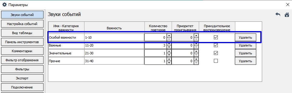

Пример
Очередь звуков для двух групп важности.
Определены две группы важности:
1. Особой важности – неограниченное (0) количество повторов проигрывания звуков с принудительным воспроизведением;
2. Значительные – проигрывать звуки 2 раза: по 1 через каждые 3 повтора первой группы (Особой важности) без принудительного воспроизведения;
Получено по два события из каждой группы важности:
1. А1 и А2 (Особо важные)
2. В1 и В2 (Значительные)
Очередь проигрывания звуков:
A1→A2→A1→A2→A1→A2→B1→B2→A1→A2→A1→A2→A1→A2→B1→B2→A1→A2…
