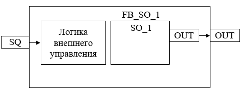

Функциональная блок-схема
Состав элементов блока:
     Блок FB_SO_1 базового типа SO_1 используется для инициации команды оператором или логикой. Ошибка выхода генерируется как аварийный сигнал OOP.
     Подпрограмма логики внешнего управления используется для активации или возврата команды цифрового выхода в зависимости от внешнего события.
