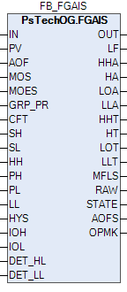

5.5.3.2.1.1.1. Алгоритм
Модуль выполняет следующие функции:
    Обнаружение сигнала;
    Преобразование сигнала в цифровое значение в единицах измерения;
    Обработка порогового сигнала (аварийный сигнал и безопасность);
    Обнаружение отказов контура;
    Блокировка автоматики для технического обслуживания;
    Автоматическая маскировка.
    Калибровка. Значение PV не формируется по значению измерительного входа (IN), а задается оператором вручную. Реальное значение измерительного входа (IN) отслеживается по значению параметра необработанных данных (RAW).
    Подавление сигнализации. Маскирование тревог, т.е. тревоги формируются, но не записываются в журнал событий.
Аналоговый входящий сигнал, полученный от модуля аналогового входа, фильтруется, обрабатывается и преобразуется в соответствии с проектными диапазонами, определенными Заказчиком. Обработанный входящий сигнал будет сравниваться с установленными пороговыми значениями. Отклонение входного значения от пороговой уставки, например, сигнал аварийно высокого уровня, сигнал аварийно низкого уровня, сигнал высокого уровня, сигнал низкого уровня должны привести к активации аварийного сигнала / защитного отключения. Значение фильтрации будет настроено на 1. По умолчанию, для всех аналоговых входов, которые используют предельные значения для сигнализации или защитного отключения, будет использоваться значение гистерезиса, приведенное ниже:
    5% для расхода;
    5% для уровня;
    2% для давления;
    1% для температуры.
Функция технического обслуживания Для всех аналоговых входов F&G предусмотрена функция блокировки автоматики для технического обслуживания. Выход функционального блока MOS будет подключен к клемме MOS блока FGAIS для блокировки тега отключения, сформированного при обработке аналогового входящего сигнала.
Уставки срабатываний (HH, PH, PL и LL) должны задаваться в соответствии со схемой SH >= HH >= PH > PL >= LL >= SL. В случае нарушения данной схемы в журнале событий будет сформировано сообщение об ошибке задания уставок, при этом по уставкам, заданным по нарушенной схеме, все равно будут формироваться  сигнализации и защиты.
