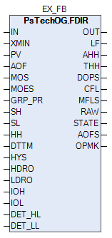

5.5.3.2.6.1.1. Алгоритм
В данном разделе описывается функция типового элемента ПО для детекторов пожара. Детекторы пожара используются для обнаружения углеводородных и метаноловых пожаров. Детектор данного типа может быть инфракрасным детектором тройного диапазона IR3.
Модуль выполняет следующие функции:
    Обнаружение сигнала 4–20 мА;
    Обнаружение входного сигнала неисправности (обрыв цепи и короткое замыкание);
    Обнаружение загрязнения оптики;
    обнаружение пламени;
    Вход вкл./откл. MOS.
    Калибровка. Значение PV не формируется по значению измерительного входа (IN), а задается оператором вручную. Реальное значение измерительного входа (IN) отслеживается по значению параметра необработанных данных (RAW).
    Подавление сигнализации. Маскирование тревог, т.е. тревоги формируются, но не записываются в журнал событий.
Полученный аналоговый входящий сигнал AI обрабатывается и преобразуется в соответствии с проектными диапазонами, определенными Заказчиком. Обработанный входящий сигнал будет сравниваться с установленными предельными значениями. При каком-либо отклонении от предельных значений будет активирована сигнализация/выполнено защитное отключение. По умолчанию, для всех AI, которые используют предельные значения для сигнализации или защитного отключения, будет использоваться гистерезис 1%.
Уставки срабатываний (HH) должны задаваться в соответствии со схемой SH >= HH > SL. В случае нарушения данной схемы в журнале событий будет сформировано сообщение об ошибке задания уставок, при этом по уставкам, заданным по нарушенной схеме, все равно будут формироваться сигнализации и защиты.
Функция технического обслуживания: Для входов детектора пожара предусмотрена функция блокировки автоматики для технического обслуживания. Выход типового элемента MOS будет подключен к клемме MOS типового элемента FDIR для блокировки тега отключения, сгенерированного при обработке аналогового входящего сигнала.
Устранение отказа контура: Обнаружение отказа контура, например, обрыва цепи или короткого замыкания, обрабатывается в составе типового элемента FDIR. В случае обнаружения отказа контура на индикаторе отказа контура LF устанавливается значение TRUE. В случае обнаружения отказа контура логика F&G не будет активирована.
Обработка состояния детектора: Состояние детектора, например, обнаружение состояния загрязнения оптики, будет реализовано в типовом элементе FDIR для генерирования аварийного сигнала в АСУТП:
    Состояние загрязнения оптики: Если значение аналогового входа выше нижнего диапазона загрязнения оптики (1,7 мА) и ниже верхнего диапазона загрязнения оптики (2,4 мА), будет сгенерирован аварийный сигнал загрязнения оптики после задержки времени в 0 минут. Эти значения являются значениями по умолчанию, которые могут быть изменены в рамках параметров блока. Эти значения будут отрегулированы, когда станет известен поставщик детектора пожара;
    Состояние накопленных отказов: Этот состояние включает в себя отказ контура и состояние загрязнения оптики. Если одно из этих состояний активно, состояние накопленных отказов будет настроено на TRUE.
