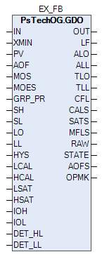

5.5.3.2.6.4.1. Алгоритм
Типовой элемент GDO будет использоваться для обнаружения малого содержания кислорода.
Модуль выполняет следующие функции:
    Обнаружение сигнала 4–20 мА;
    Преобразование в единицы измерения (% LFL — нижний предел воспламенения; % об. — объем; ppm — частей на миллион);
    Обнаружение неисправности (обрыв цепи и короткое замыкание);
    1-й порог обнаружения газа;
    2-й порог обнаружения газа;
    Обработка состояния: калибровка, загрязнение оптики для детектора типа IR, насыщенные аварийные сигналы.
    Калибровка. Значение PV не формируется по значению измерительного входа (IN), а задается оператором вручную. Реальное значение измерительного входа (IN) отслеживается по значению параметра необработанных данных (RAW).
    Подавление сигнализации. Маскирование тревог, т.е. тревоги формируются, но не записываются в журнал событий.
Уставки срабатываний (LO и LL) должны задаваться в соответствии со схемой SH > LO >= LL >= SL. В случае нарушения данной схемы в журнале событий будет сформировано сообщение об ошибке задания уставок, при этом по уставкам, заданным по нарушенной схеме, все равно будут формироваться  сигнализации и защиты.
Функция технического обслуживания: Для всех входов GD предусмотрена функция блокировки автоматики для технического обслуживания. Выход типового элемента MOS будет подключен к клемме MOS типового элемента GD для блокировки тега отключения, сформированного при обработке аналогового входящего сигнала.
Устранение отказа контура: Обнаружение отказа контура, такого как обрыв цепи или короткое замыкание, обрабатывается в составе типового элемента GD. В случае обнаружения отказа контура на индикаторе отказа контура LF устанавливается значение TRUE. В случае обнаружения отказа контура логика F&G не будет активирована.
Обработка состояния детектора: Состояние детектора, например, состояние калибровки, состояние загрязнения оптики и состояние насыщения, будут реализованы в типовых элементах GD  для генерирования аварийного сигнала в АСУТП:
    Состояние калибровки: Если значение аналогового входа выше нижнего диапазона калибровки (1 мА) и ниже верхнего диапазона калибровки (1,7 мА), будет выдан аварийный сигнал калибровки. Эти значения являются значениями по умолчанию, которые могут быть изменены в рамках параметров блока. Эти значения будут изменены после того, когда станет известен поставщик детектора газа.
    Состояние загрязнения оптики: Если значение аналогового входа выше нижнего диапазона загрязнения оптики (1,9 мА) и ниже верхнего диапазона загрязнения оптики (2,1 мА), то, после задержки по времени в 0 минут, будет выдан аварийный сигнал загрязнения оптики. Эти значения являются значениями по умолчанию, которые могут быть изменены в рамках параметров блока. Эти значения будут изменены после того, когда станет известен поставщик детектора газа.
    Состояние насыщения: Если значение аналогового входа выше нижнего диапазона насыщения (20 мА) и ниже верхнего диапазона насыщения (20,5 мА), будет выдан аварийный сигнал насыщения. Эти значения являются значениями по умолчанию, которые могут быть изменены в рамках параметров блока. Эти значения будут изменены после того, когда станет известен поставщик детектора газа.
    Состояние накопленных отказов: Этот состояние включает в себя отказ контура, состояние калибровки и состояние загрязнения оптики. Если одно из этих состояний активно, состояние накопленных отказов будет настроено на ИСТИНУ. Состояние накопленных отказов будет учитываться для типового элемента мажоритарной выборки для снижения эффективности работы в состоянии отказа.
