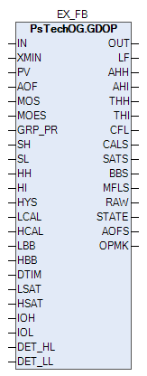

5.5.3.2.6.5.1. Алгоритм
В данном разделе описывается функция типового элемента ПО для газовых детекторов с открытым оптическим трактом. Детектор данного типа выполнен на базе технологии инфракрасного излучения, он измеряет положение ИК-излучения в удельном объеме газа. Типовой элемент будет использоваться вместе с типовым элементом 2OON и типовым элементом MOS.
Модуль выполняет следующие функции:
    Обнаружение сигнала 4–20 мА;
    Преобразование в единицы измерения LFLm;
    Обнаружение неисправности (обрыв цепи и короткое замыкание);
    1-й порог обнаружения газа;
    2-й порог обнаружения газа;
    Обработка состояния: калибровка, загрязнение оптики для детектора типа IR, насыщенные аварийные сигналы;
    Блокировка автоматики для технического обслуживания.
    Калибровка. Значение PV не формируется по значению измерительного входа (IN), а задается оператором вручную. Реальное значение измерительного входа (IN) отслеживается по значению параметра необработанных данных (RAW).
    Подавление сигнализации. Маскирование тревог, т.е. тревоги формируются, но не записываются в журнал событий.
Аналоговый входящий сигнал, полученный от детектора, обрабатывается и преобразуется в соответствии с проектными диапазонами, определенными Заказчиком. Обработанный входящий сигнал будет сравниваться с установленными предельными значениями. При каком-либо отклонении от предельных значений будет активирована сигнализация/выполнено защитное отключение. По умолчанию, для всех AI, которые используют предельные значения для сигнализации или защитного отключения, будет использоваться гистерезис 1%.
Функция технического обслуживания: Для входа GDB предусмотрена функция блокировки автоматики для технического обслуживания. Выход типового элемента MOS будет подключен к клемме MOS блока GDOP для блокировки тега отключения, сгенерированного при обработке аналогового входящего сигнала.
Устранение отказа контура: Обнаружение отказа контура, такого как обрыв цепи или короткое замыкание, обрабатывается в составе типового элемента GD. В случае обнаружения отказа контура на индикаторе отказа контура LF устанавливается значение TRUE. В случае обнаружения отказа контура логика F&G не будет активирована.
Обработка состояния детектора: Обнаружение состояния детектора, например, состояния калибровки, состояния загороженного светового пучка, состояния насыщения, будет реализовано в программном модуле GDB для генерирования аварийного сигнала в АСУТП:
    Состояние калибровки: Если значение аналогового входа выше нижнего диапазона калибровки (1 мА) и ниже верхнего диапазона калибровки (1,7 мА), будет сгенерирован аварийный сигнал калибровки. Эти значения являются значениями по умолчанию, которые могут быть изменены в рамках параметров блока. Эти значения будут отрегулированы, когда станет известен поставщик детектора газа.
    Состояние загороженного светового пучка: Если значение аналогового входа выше нижнего диапазона загороженного светового пучка (1,7 мА) и ниже верхнего диапазона загороженного светового пучка (2,3 мА), будет сгенерирован аварийный сигнал загороженного светового пучка. Эти значения являются значениями по умолчанию, которые могут быть изменены в рамках параметров блока. Эти значения будут отрегулированы, когда станет известен поставщик детектора газа.
    Состояние насыщения: Если значение аналогового входа выше нижнего диапазона насыщения (20,0 мА) и ниже верхнего диапазона насыщения (20,5 мА), выше уставки насыщения (20 мА), будет сгенерирован аварийный сигнал насыщения.
    Состояние накопленных отказов: Этот состояние включает в себя отказ контура, состояние калибровки и состояние загороженного светового пучка. Если одно из этих состояний активно, состояние накопленных отказов будет настроено на TRUE. Состояние накопленных отказов будет учитываться для типового элемента мажоритарной схемы при снижении эффективности работы в состоянии отказа.
Уставки срабатываний (HH, HI) должны задаваться в соответствии со схемой SH >= HH >= HI > SL. В случае нарушения данной схемы в журнале событий будет сформировано сообщение об ошибке задания уставок, при этом по уставкам, заданным по нарушенной схеме, все равно будут формироваться  сигнализации и защиты.
