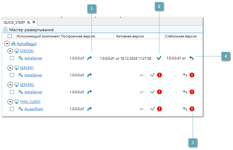

1. Применить конфигурацию
В результате нажатия кнопки номер активной конфигурации на вычислителе будет заменен на номер версии, указанной в проекте. Кнопка недоступна, если версия построенной конфигурации и версия активной конфигурации совпадают.
2. Зафиксировать стабильную конфигурацию
В результате подтверждения версия стабильной конфигурации на сервере будет заменена на номер отмеченной конфигурации. Кнопка недоступна, если конфигурация уже отмечена как стабильная.
3. Ошибка связи
Ошибка связи
Нет доступа до узла домена. При наведении будет показан комментарий.
4. Откатить до стабильной конфигурации
Необходимо нажать, чтобы откатиться к последней стабильной конфигурации. В результате возврата версия активной конфигурации на сервере будет заменена на последнюю конфигурацию, зафиксированную в качестве стабильной. Кнопка недоступна, если указана верная стабильная конфигурация.

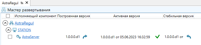

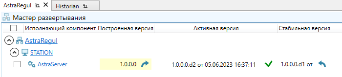

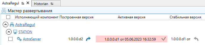

Для наглядного отображения различий рабочей конфигурации и конфигурации, сформированной в проекте, используется следующая цветовая индикация:
в случае если рабочая конфигурация сервера младше построенной конфигурации, номер версии активной конфигурации окрашивается в красный цвет;
в случае если рабочая конфигурация сервера старше построенной конфигурации, номер версии построенной конфигурации окрашивается в желтый цвет;
в случае если номера версий рабочей и построенной конфигурации совпадают, цветовая индикация отсутствует.
