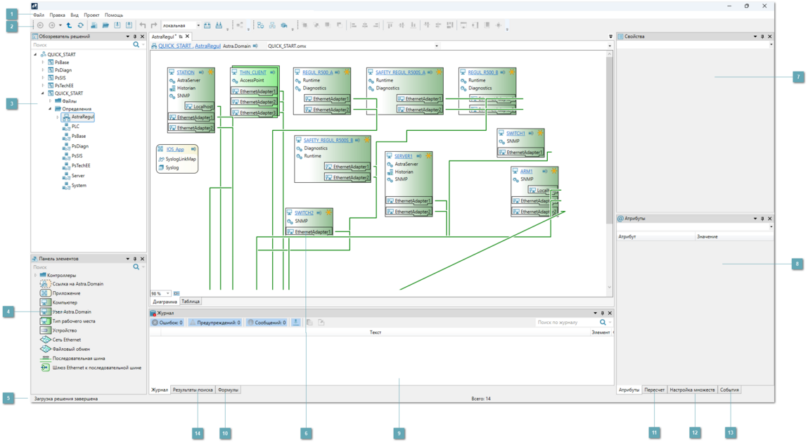

4.4.1.3.1. Пользовательский интерфейс
Меню
Содержит:
Файл – действия с решением, проектами, открытие параметров приложения.
Правка – отмена последних действий, копирование/вставка/удаление элементов, упорядочивание и выравнивание элементов.
Вид – включение окон инструментов и панелей инструментов, переход вверх/назад/вперёд по иерархии элементов, сброс макета окон.
Проект – компиляция, построение, развёртывание, подключение к исполняющим компонентам, поиск элементов.
Справка – открытие встроенной справки, информации о программе.
Панель инструментов
Панель инструментов содержит группы кнопок быстрых действий:
Стандартная.
Мастеры.
Диаграмма.
Контекстно-зависимые кнопки. Состав этой группы зависит от элемента, открытого в активной вкладке.
Панели инструментов Стандартная, Мастеры и Диаграмма можно включать/отключать в меню Вид → Панели инструментов.
Окно Обозреватель решений
Окно предназначено для просмотра и редактирования структуры проекта.
Чтобы открыть окно инструмента или переключиться на него, выберите инструмент в меню Вид → Обозреватель решений.
Структура проекта имеет вид дерева и содержит несколько уровней вложенности объектов.
В верхней части окна расположена строка поиска, позволяющая фильтровать содержимое дерева проекта в соответствии с искомым текстом.
Окно Панель элементов
Панель элементов предназначена для добавления новых элементов в топологию.
На панели элементов отображается список элементов, которые можно добавить в решение, в том числе типы из добавленных в проект библиотек.
В списке отображаются только те элементы, которые можно добавить в элемент, открытый в рабочей области в настоящее время.
Чтобы добавить элемент в решение, перетащите его из панели элементов в рабочую область.
Чтобы найти необходимый элемент, введите его название целиком или частично в поле поиска и нажмите клавишу "Enter".
Строка состояния
В строке состояния отображаются иконки связи с исполняющими компонентами.
Рабочая область
В рабочей области в виде вкладок открываются редакторы.
Вкладки можно разместить в отдельных областях внутри рабочей области или вынести за пределы окна приложения в виде отдельного окна.
Вкладки можно закреплять. Чтобы закрепить вкладку, нажмите иконку на изображении вкладки.
Окно Свойства
Окно Свойства предназначено для настройки свойств выделенного элемента проекта.
Каждый элемент имеет индивидуальные свойства. Для настройки свойств элемента следует выделить нужный объект и заполнить необходимые поля в окне. Элемент с заданными свойствами включается в состав проекта и автоматически связывается с контактирующими элементами. В случае ошибки задания поле соответствующего значения и элемент выделяются красной рамкой.
Чтобы открыть окно инструмента или переключиться на него, выберите инструмент в меню Вид → Свойства.
В качестве защиты от ошибок Astra.AStudio позволяет:
Не указывать наименование элемента. При пустом значении в качестве имени элемента будет отображаться его наименование по умолчанию.
Выбирать значение свойства из выпадающего списка.
Выбирать элемент в диалоговом окне – доступно для свойств, ссылающихся на элементы проекта.
В диалоговом окне отображаются только те элементы, которые можно указать в свойстве.
Окно Атрибуты
Окно предназначено для добавления и редактирования атрибутов.
Некоторые атрибуты добавляются элементу автоматически при выполнении действий в интерфейсе и работе в других окнах.
Атрибуты, добавленные типу, при построении применяются к объектам этого типа.
Окно Журнал
Окно Журнал предназначено для отображения информации:
Текст – основной текст уведомлений.
Элемент – путь к элементу в рамках проекта.
Файл – полный путь к файлу, в котором определен элемент.
Проект – наименование проекта.
Виды уведомлений:
Сообщения – оповещения информационного характера.
Предупреждения – сообщения некритического характера, оповещают о возникновении незначительных ошибок при формировании и компиляции проекта, влекущих за собой некорректную работу отдельных его частей;
Ошибки – критические неполадки, возникшие в процессе сборки проекта.
Кнопки Ошибок, Предупреждений, Сообщений отражают количество каждого вида сообщений. В случае значительного количества сообщений есть возможность включить отображение только одного типа уведомлений. Для этого необходимо нажать соответствующую кнопку. Повторное нажатие кнопки восстанавливает отображение содержимого таблицы полностью.
Кнопка Автоматическое прокручивание списка исключает необходимость ручного прокручивания списка сообщений. При нажатии кнопки автоматически выполняется переход к концу списка. При добавлении в журнал новых сообщений последнее сообщение, добавленное в список, всегда остается видимым.
Комбинации клавиш:
Ctrl + A – выделить все сообщения в списке.
Ctrl + C – скопировать выделенные сообщения.
Окно Формулы
Окно Формулы предназначено для добавления в решение вычислений на языке Astra.Om.

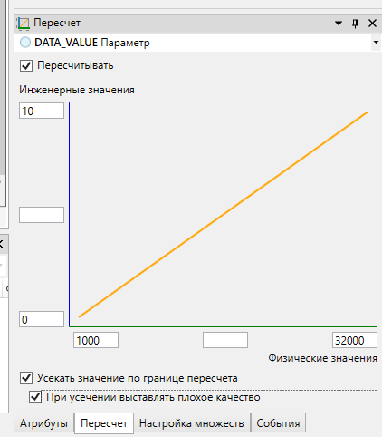

Окно Пересчет
Окно позволяет задавать свойства пересчета физических значений сигналов в инженерные и в обратную сторону.
Свойства пересчета можно задать только для элементов типа Параметр и Событие.
В зависимости от типа сигналов возможны следующие варианты:
Без пересчета.
Инвертировать.
Пересчитывать.
Согласно указанным значениям строится график, отражающий зависимость физических значений сигнала от инженерных и наоборот. В зависимости от присутствующих свойств сигнала выполняется линейный пересчет либо линейный пересчет с изломом.
В случае установки флага "Усекать значение по границе пересчета" результирующее значение сигнала при выходе за диапазон пересчета приравнивается к ближайшей границе пересчета.
При выходе значения за границы пересчета для сигнала может устанавливаться плохое качество.
