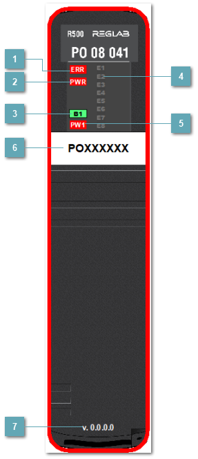

5.3.3.1.1.3.3.1. Мнемосимвол
 Индикатор ERR
 Индикатор наличия питания на внутренней шине
Внутреннее питание модуля в норме
Внутреннее питание модуля по обеим шинам вне допуска
При наведении ЛКМ на индикатор PWR отобразится всплывающая подсказка со статусом модуля:
 Индикатор шины MB
 Индикатор ошибки на выходном канале
Отсутствует ошибка (выходное питание в норме)
Значение выходного напряжения превышает номинальное
 Индикатор питания шины
Питание на соответствующей шине в норме
Значение напряжения на соответствующей шине не в номинальном диапазоне
При наведении ЛКМ на индикатор PW1/PW2 отобразится всплывающая подсказка со статусом модуля:
 KKS
 Версия прошивки
Версия прошивки модуля.
Настройка мнемосимвола
