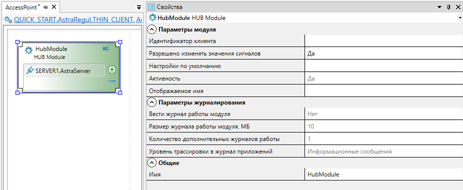

4.4.1.3.2.2.6.3. Настройки HubModule
Общие параметры
Имя
Название модуля.
По умолчанию: HUBModule. Не рекомендуется изменять.
Параметры модуля
Разрешено изменять значения сигналов
Да – разрешено.
Нет – запрещено.
Настройки по умолчанию
Идентификатор модуля в Astra.Server.
Активность
Активность модуля:
Да – модуль запущен.
Нет – модуль остановлен.
Отображаемое имя
По умолчанию не заполнено.
Параметры журналирования
Вести журнал работы модуля
Да – сведения о работе модуля сохраняются в журнал.
Нет – журнал работы модуля не ведётся.
Размер журнала работы модуля, МБ
При достижении максимального размера создается новый файл, копия старого файла хранится на рабочем диске.
Количество дополнительных журналов работы
Количество файлов заполненных журналов работы модуля.
Возможные значения: от 1 до 255.
Уровень трассировки в журнал приложений
Типы сообщений, которые фиксируются в журнал приложений:
Предупреждения и аварийные сообщения.
Информационные сообщения.
Отладочные сообщения.
Вышестоящий уровень сообщений входит в состав нижестоящего.
Используйте журналирование только для отладки проекта.
