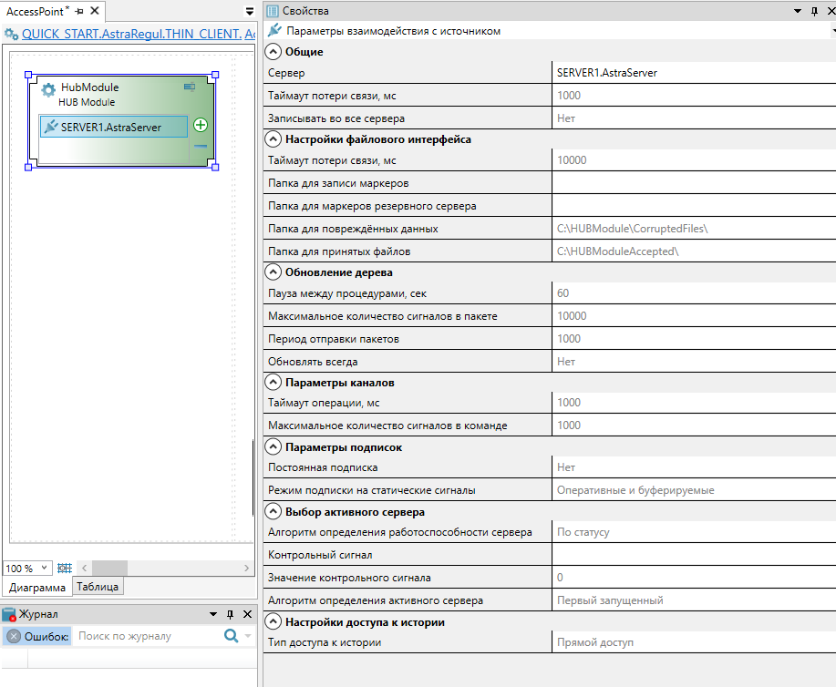

4.4.1.3.2.2.6.3.1. Настройка источника данных
Для настройки источника данных выберите необходимый источник из списка.
Если источник данных защищен от несанкционированного обмена данными с Astra.AccessPoint. то для подключения к источнику потребуется ввод пароля. Укажите пароль доступа к источнику во всех узлах конфигурирования каналов источника, в настройках HUB Module.

Обновление дерева
Группа параметров Обновление дерева отвечает за то, с какой интенсивностью Astra.AccessPoint будет опрашивать источники данных. Обновления от источников приходят в Astra.AccessPoint в виде группы пакетов, внутри которых содержатся сигналы. Ниже описаны параметры, настройка которых позволяет найти нужное сочетание скорости и нагрузки на источник данных в ходе выполнения запросов.
