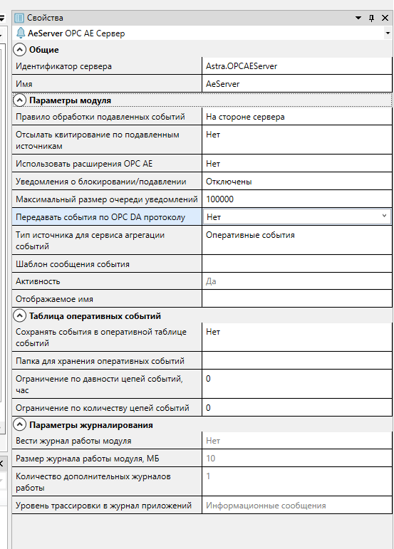

4.4.1.3.2.2.6.4. Настройка AeServer
Для корректной работы функции формирования событий и функций квитирования необходимо осуществить переход тип источника для сервиса агрегации событий на OAT-модель для модуля AeServer.
Чтобы осуществить корректный переход типа агреграции событий AeServer на модель OAT выполните следующие действия:
  • Перейдите в исполняющий компонент Astra.AccessPoint и выделите модуль AeServer. Во вкладке свойства отобразится таблица с описанием свойств модуля.
2. Внесите изменения для следующих свойств модуля:
Свойство
Использовать расширения OPC AE
Да
Тип источника для сервиса агрегации событий
OAT
Сохранять события в оперативной таблице
Да
Папка для хранения оперативных событий
D:\OperativeEvents
3. Постройте решение и примените конфигурацию со следующими настройками для модуля AeServer:
