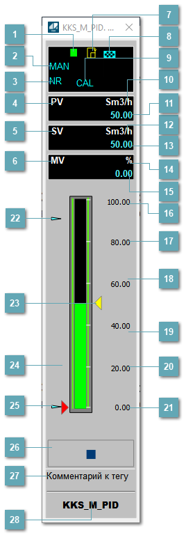

Окно Рабочее
Окно Рабочее
Режим функционального блока
Состояние тревоги
Технологический параметр
Уставка
Управляемая переменная
Готовность к режиму CAS
Индикатор готовности включения каскадного режима.  При изменении состояния данных входа SET блока на значение, отличное от O_S (т.е. есть наличие соединения с вышестоящим регулятором), данный индикатор сигнализирует о готовности блока для работы в каскадном режиме и прямом режиме.
Готовность к режиму RCAS, ROUT
Индикатор готовности включения режимов "Удаленный каскад" и "Удаленный вывод".
Режим калибровки
Единицы измерения уставки
Значение уставки
Единицы измерения управляемой переменной
Единицы измерения управляющего выхода (управляемой переменной MV).
16
Верхний предел шкалы PV
17
18
19
20
21
Нижний предел шкалы PV
22
Индикатор верхнего предела выхода
Индикатор верхнего предела уставки OPHI технологического параметра.
23
Индикатор уставки
Режим блока
Есть нажатие на слайдер
Да
Нет
AUT, RCAS_AUT, ROUT_AUT
24
Режим блока
Есть нажатие на слайдер SV
Нет
Да
AUT, RCAS_AUT, ROUT_AUT, O_S
MAN_TRK
25
Индикатор нижнего предела выхода
Индикатор нижнего предела уставки OPLO технологического параметра.
26

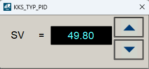

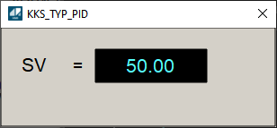

Вызов окна ввода данных
27
Комментарий тега
Задаваемый комментарий тега.
28
Гистограмма
Зеленый
Значение в норме
Желтый
Красный
Аварийная сигнализация
Пурпурный
