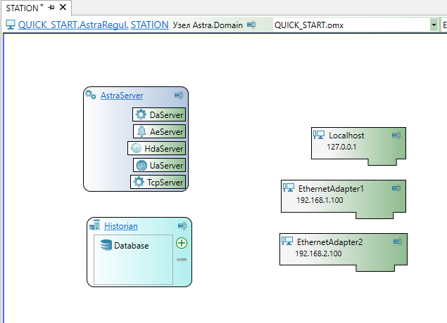

  • Перетащите в рабочую область узла домена из "Панели элементов" компонент "Astra.Historian".

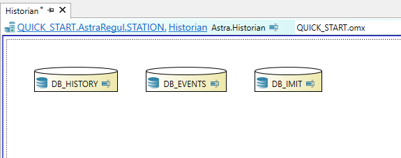

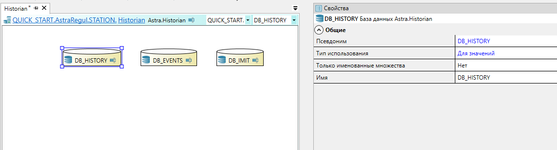

  • Перейдите в компонент "Historian" и перетащите и из Панели элементов два дополнительных элемента "База данных Astra.Historian".

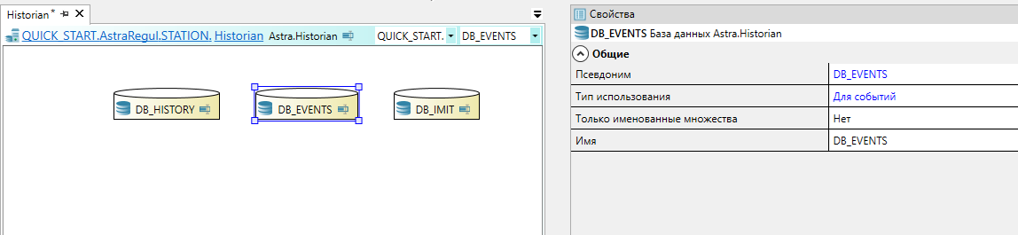

Для первой базы данных задайте имя "DB_HISTORY" и назначьте тип использования "Для значений".
Для второй базы данных задайте имя "DB_EVENTS" и назначьте тип использования "Для событий".

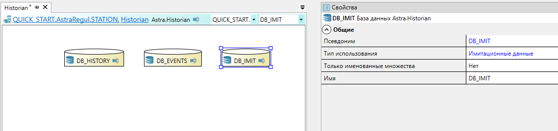

Для третьей базы данных задайте имя "DB_IMIT" и назначьте тип использования "Имитационные данные".
Аналогично создайте базы данных на всех компьютерах домена, где это требуется.

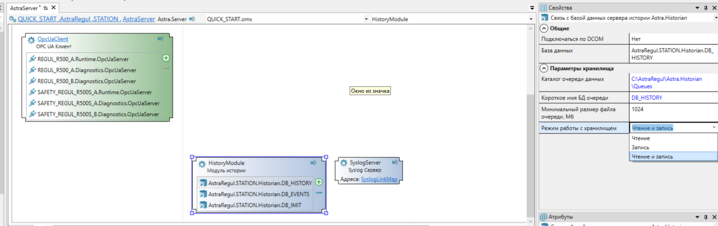

3. Перейдите в компонент "Astra.Server" и добавьте в Модуль истории необходимые БД. В списке выбора отображаются как локальные БД, так и БД с других серверов.
4. У каждой БД настройте параметры хранилища.
При настройке параметров хранилища необходимо изменить значение параметра "Короткое имя БД очереди" с "default" на имя БД (как на скриншоте выше)
При возможности выбирайте для сохранения данных несистемный диск (диск, на котором установлена ОС).

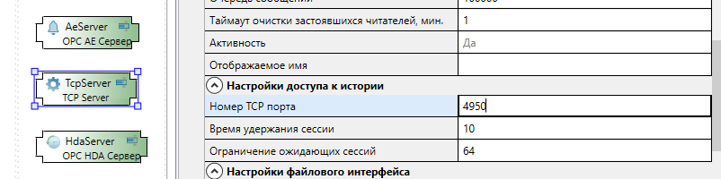

5. Исторические данные передаются по проприетарному протоколу на базе TCP.
Выделите TCP-сервер и в окне "Свойства" выставите порт 4950.
