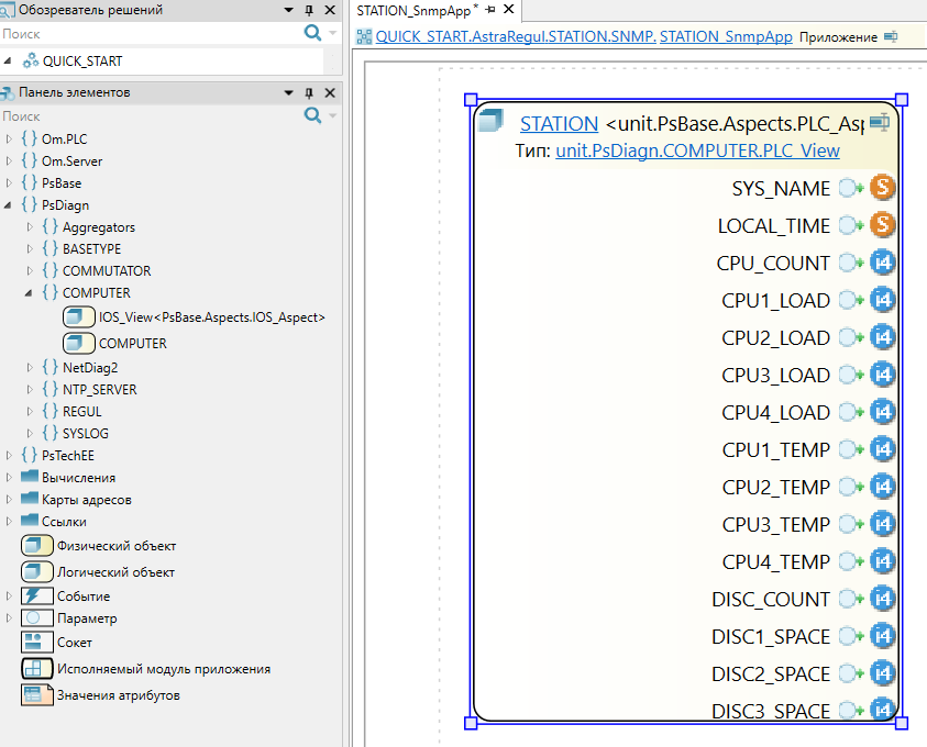

Для диагностики станции необходимо добавить в приложении "STATION_SnmpApp" тип "COMPUTER" из библиотеки "PsDiagn" и заполнить карту адресов. Все остальные компоненты инженерной станции настраиваются автоматически с помощью плагина AstraRegul.

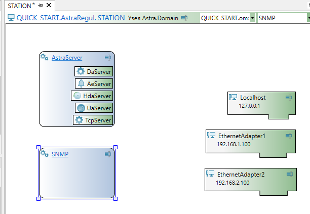

1. Перейдите в узел домена рабочей станции и перетащите в рабочую область узла домена из Панели элементов "Исполняющий компонент". Задайте ему имя "SNMP".

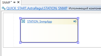

2. Перейдите в исполняющий компонент "SNMP" и перетащите в рабочую область из "Панели элементов" компонент "Приложение".
Рекомендуется имя приложения задавать в формате [Имя компьютера]_SnmpApp.
3. Перейдите в Приложение и перетащите в рабочую область из библиотеки "PsDiagn" Панели элементов тип "COMPUTER". Имя экземпляра типа должно соответствовать имени компьютера.

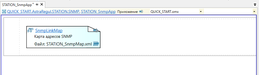

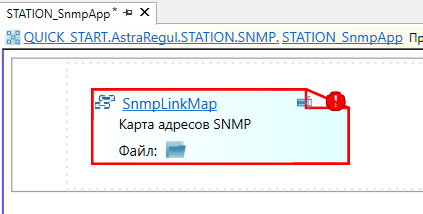

4. Перейдите в приложение и перетащите в рабочую область из Панели элементов компонент "Карта адресов SNMP".

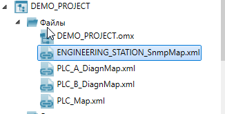

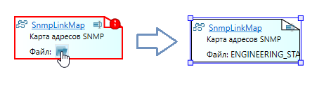

5. Чтобы добавить файл для карты адресов, его необходимо создать.
Выберите команду "Создать файл..." в контекстном меню объекта "Файлы" в Обозревателе решений.
В диалоговом окне выберите тип файла "Файлы с адресами (*.xml)".
Имя файла рекомендуется задавать в формате [Имя компьютера]_SnmpMap.
6. Перейдите в Приложение исполняющего компонента SNMP. У объекта "Карта адресов SNMP" укажите созданный файл.

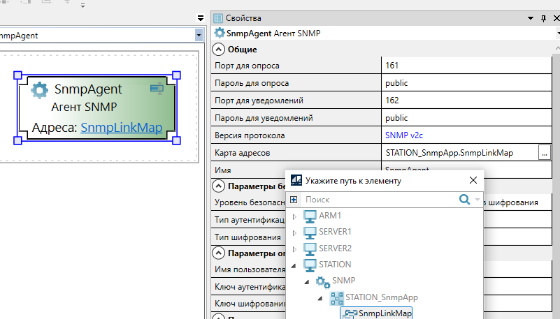

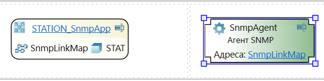

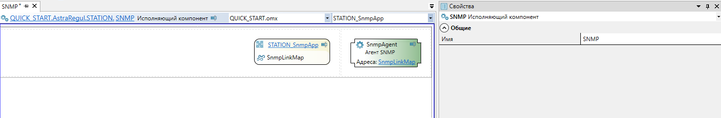

7. Перейдите в исполняющий компонент "SNMP" и перетащите из Панели элементов в рабочую область элемент "Агент SNMP".
8. Выделите Агент SNMP. В свойствах элемента укажите добавленную карту адресов и параметры агента: порты для опроса и уведомлений, версию протокола и т.д.

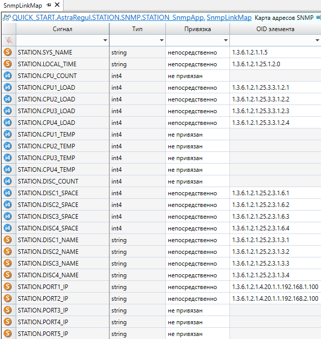

9. Откройте карту адресов с помощью ссылки.
10. Заполните карту адресов.

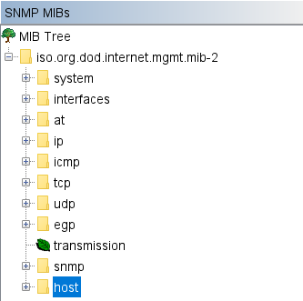

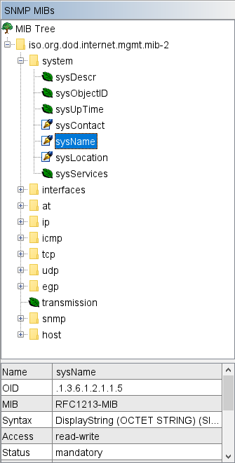

Для заполнения поля "OID элемента" необходимо воспользоваться MIB Browser.
11. Запустите MIB Browser, в дереве перейдите к элементу "mib-2" (iso → org → dod → internet → mgmt → mib-2):
в ветви "system" содержится информация о системе;
в ветви "host" содержится информация о машине (хосте);
в ветви "ip" содержится информация о портах машины (хоста).
Для получения информации об SNMP диагностике об устройстве используйте, указанный в свойстве "Порт для опроса" (раздел "Диагностика") соответствующего устройства, при конфигурировании топологии системы.
По умолчанию номер порта для опроса - 161.
12. Найдите соответствующий сигнал из карты адресов SNMP в дереве MIB Browser, нажмите левой кнопкой мыши на сигнал, скопируйте свойство "OID" и вставьте в поле "OID элемента" карты адресов (без первой точки).
13. Аналогичным образом заполните OID элементов для всех необходимых параметров.

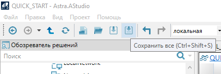

14. Сохраните проект, нажав кнопку "Сохранить (Ctrl+Shift+S)".
В результате АРМ инженера сможет отдавать диагностические параметры по протоколу SNMP.

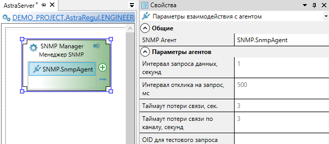

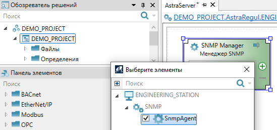

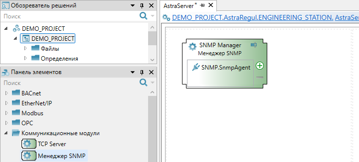

15. Чтобы АРМ инженера могла собирать диагностические данные со всех устройств по SNMP, перейдите в "Astra.Server" инженерной станции и перетащите из "Панели элементов" в рабочую область компонент "Менеджер SNMP".
16. Добавьте в "Менеджер SNMP" необходимые агенты из списка. В списке отображаются все агенты SNMP, созданные в проекте.
17. Настройте каждый агент SNMP с учетом требований проекта.
