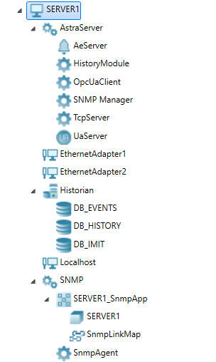

Сервер ввода/вывода вместе с адаптерами Ethernet и компонентами ("Astra.Server", "Astra.Historian" и исполняющий компонент "SNMP") добавляются в топологию проекта автоматически при выполнении экспорта проекта в Astra.IDE.
Для диагностики сервера ввода/вывода после экспорта необходимо добавить в приложении "SERVER1_SnmpApp" тип "COMPUTER" из библиотеки "PsDiagn" и заполнить карту адресов. Все остальные компоненты резервного сервера настраиваются автоматически с помощью плагина AstraRegul.

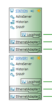

Ручное добавление сервера ввода/вывода
Одиночный сервер вручную настраивается по аналогии с инженерной станцией.
