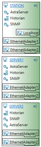

Резервный сервер ввода/вывода с резервным компонентом Astra.Server добавляется в топологию автоматически при выполнении экспорта проекта в Astra.IDE.
Имена резервированной пары серверов ввода вывода в конфигурации должны совпадать с Именем компьютера физических серверов. По имени компьютера модуль резервирования определяет, где  запущен экземпляр сервера и по какому IP следует обращаться к парному серверу. Если имя сервера в конфигурации не совпадает с реальным модуль резервирования не будет инициализирован и запущен. Сервер останется в резерве.

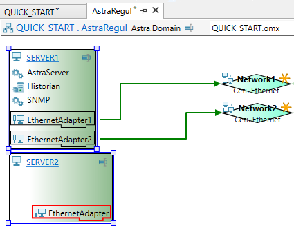

Ручное добавление резервного сервера ввода/вывода
Чтобы описать резервный сервер ввода/вывода в топологии вручную, необходимо выполнить следующие действия:

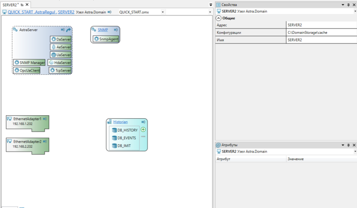

  • Перейдите в "Astra.Domain" и перетащите в рабочую область домена из Панели элементов компонент "Узел Astra.Domain".

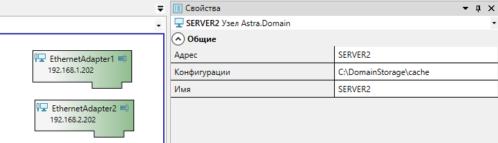

    Имя узла домена должно совпадать с сетевым именем компьютера.
  • Перейдите в "Узел Astra.Domain" и перетащите в рабочую область из Панели элементов необходимое количество Ethernet-адаптеров в соответствии с физическими адаптерами компьютера.

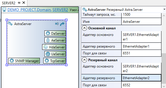

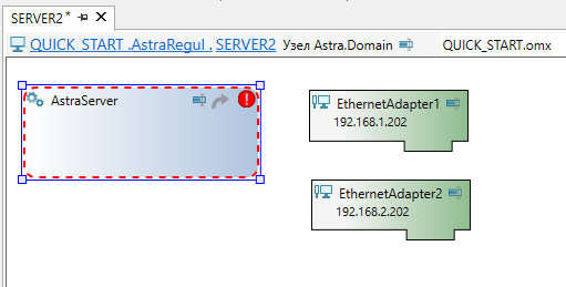

3. Перетащите в рабочую область из Панели элементов компонент "Резервный Astra.Server". В окне "Свойства" укажите имя "AstraServer".

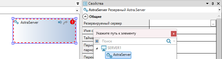

4. В окне "Свойства" элемента укажите "Резервируемый сервер".
5. В окне "Свойства" элемента укажите параметры основного и резервного канала связи (порты, адаптеры) для связи с основным сервером.
6. БД резервного сервера настраивается так же, как и для основного сервера.
7. Диагностика резервного сервера настраивается так же, как и для основного сервера.
Для основного и резервного Astra.Server создаётся один файл конфигурации, который при развёртывании применяется к обоим экземплярам.
