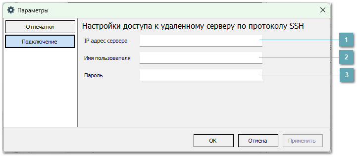

4.3.1.3.2.1.2.2. Вкладка "Подключение"
Поле ввода "IP адрес сервера"
Поле для ввода IP адреса сервера OpenSSH.
Поле ввода "Имя пользователя"
Поле для ввода имени пользователя на сервере OpenSSH.
Поле ввода "Пароль"
Поле для ввода пароля пользователя на сервере OpenSSH.

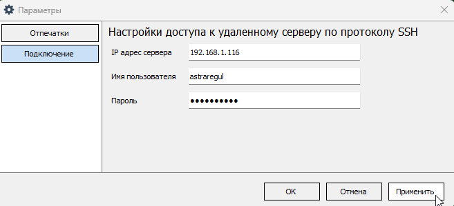

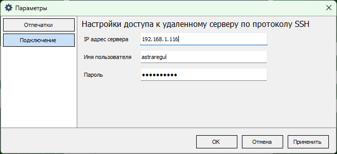

Подключение к серверу SSH
Для подключения к серверу SSH необходимо выполнить следующие действия:
  • Укажите следующие параметры:
IP адрес сервера, на котором будут хранится отпечатки пользователей.
Имя пользователя на сервере
Пароль пользователя на сервере
2. Нажмите кнопку "ОК" или "Применить" для подключения к серверу.
3. При некорректном подключении будет открыто одно из следующих окон с ошибкой:
Ошибка службы OpenSSH - данная ошибка возникает, если на указном IP адресе не запущен сервер OpenSSH.
Ошибка аутентификации на SSH сервере - данная ошибка возникает при некорректной аутентификации при подключении к серверу OpenSSH.
