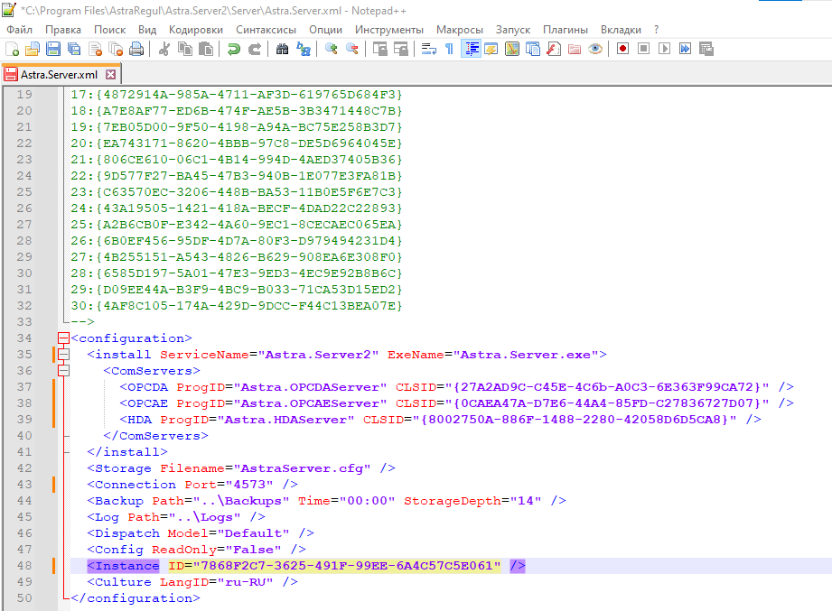

3. Откройте настроечный xml-файл копии Astra.Server2 при помощи текстового редактора, например, notepad++ по следующему пути:
C:\Program Files\AstraRegul\Astra.Server2\Server\Astra.Server.xml
4. В открывшемся файле измените значение атрибута ServiceName (атрибут элемента install) – имя службы сервера, например Astra.Server2.
5. Измените значения идентификатора ProgID и класса CLSID для каждого регистрируемого COM- сервера (OPCDA, OPCAE, HDA). Достаточно изменить 1 цифру или букву, например, следующим образом:
6. Измените значение атрибута Port (атрибут элемента Connection) – номер порта подключения к серверу, например, 4573.
7. Измените значение атрибута ID (атрибут элемента Instance) - идентификатор экземпляра. Достаточно изменить 1 цифру или букву, например, следующим образом:
Вид файла Astra.Server.xml копии сервера с измененными атрибутами имеет вид:
