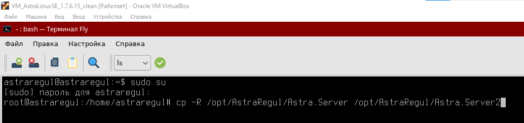

1. Откройте терминал и скопируйте существующую папку Astra.Server командой:
cp -R /opt/AstraRegul/Astra.Server /opt/AstraRegul/Astra.Server2

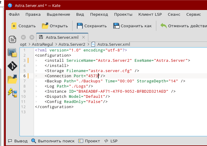

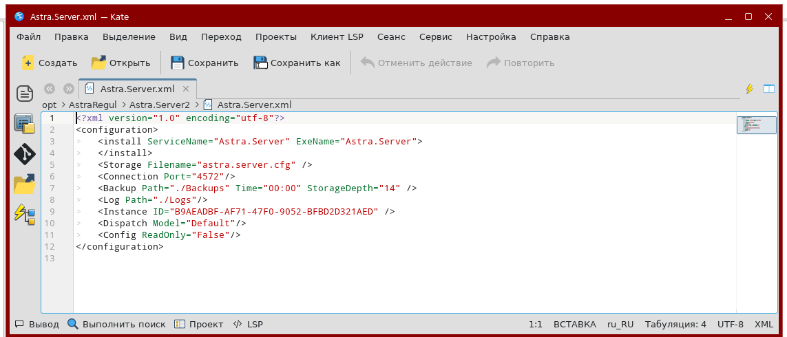

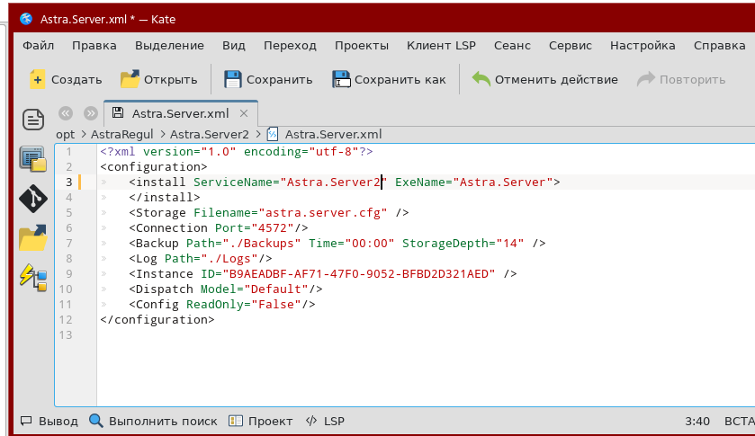

2. Перейдите в скопированную папку и откройте файл Astra.Server.xml при помощи любого текстового редактора, например, Kate :

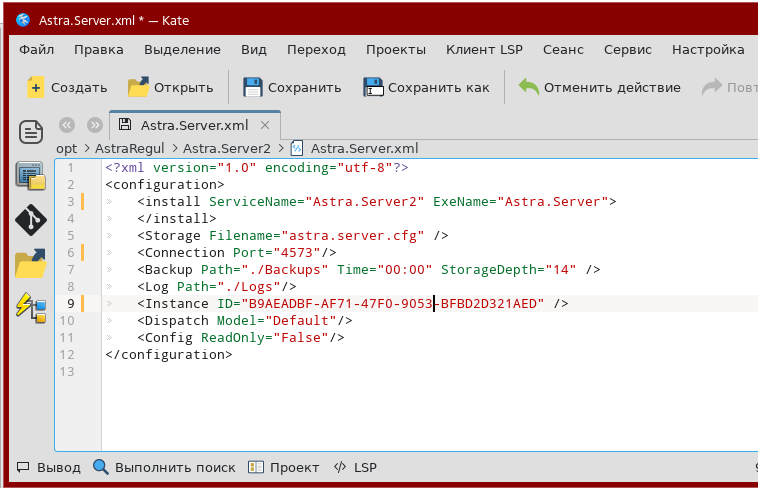

3. В открывшемся файле измените значение атрибута ServiceName (атрибут элемента install) – имя службы сервера, например Astra.Server2.
4. Измените значение атрибута Port (атрибут элемента Connection) – номер порта подключения к серверу, например, 4573.
5. Измените значение атрибута ID (атрибут элемента Instance) - идентификатор экземпляра. Достаточно изменить 1 цифру или букву, например, следующим образом:
Сохраните изменение в файл.

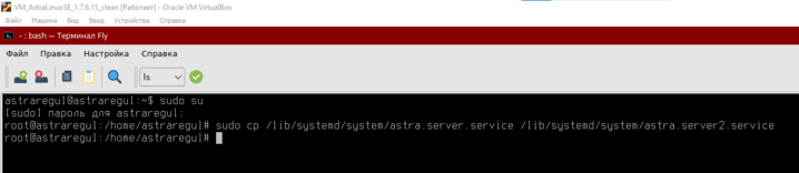

6. Откройте терминал и скопируйте unit-файл сервиса Astra.Server командой:
sudo cp /lib/systemd/system/astra.server.service /lib/systemd/system/astra.server2.service

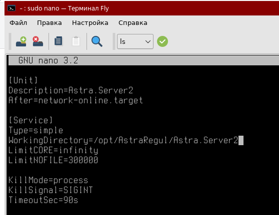

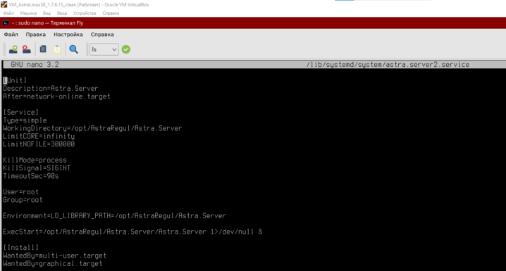

7. Откройте добавленный файл командой:
sudo nano /lib/systemd/system/astra.server2.service

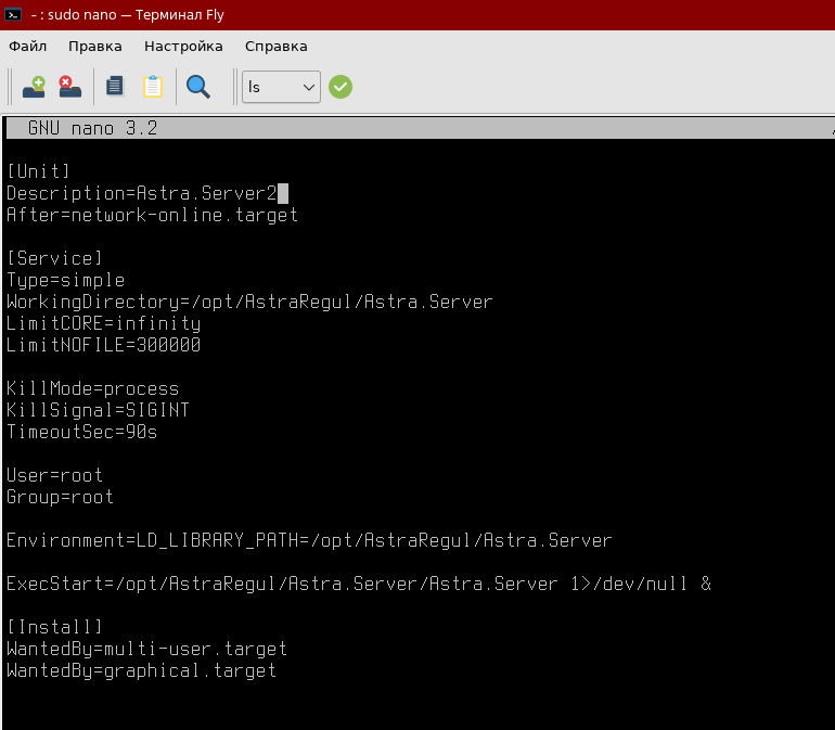

8. В открывшемся файле измените описание сервиса в параметре Description (раздел Unit) на Astra.Server2:

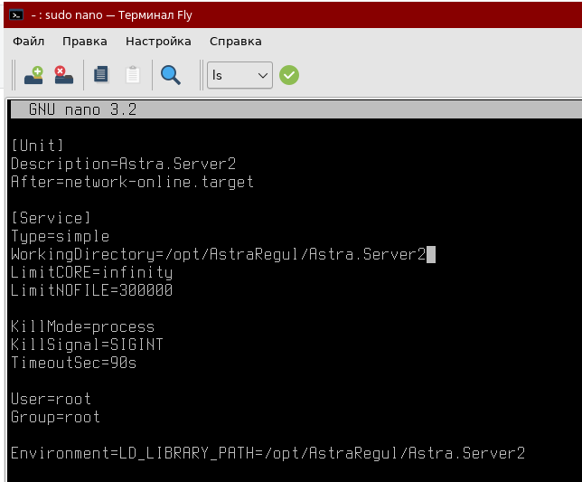

9. Укажите путь к папке Astra.Server2 в параметре WorkingDirectory (раздел Service):
10. Укажите путь к библиотекам Astra.Server2 в параметре LD_LIBRARY_PATH (раздел Service):

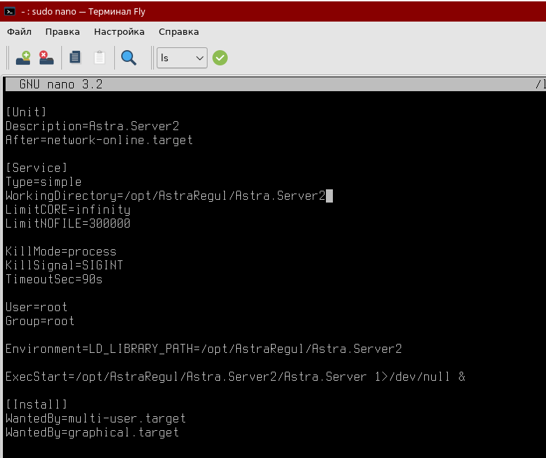

11. Укажите путь через папку Asta.Server2 к исполняемому файлу в параметре ExecStart (раздел Service):
12. Сохраните изменения в файле и закройте редактор nano сочетаниями клавиш Ctrl+O, Ctrl+X.

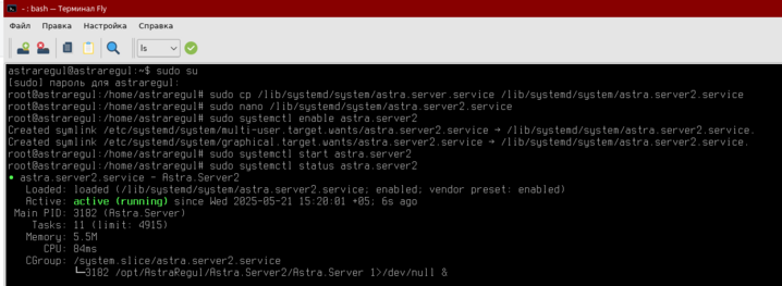

13. Зарегистрируйте и запустите новый экземпляр сервиса Astra.Server командами:
sudo systemctl enable astra.server2
sudo systemctl start astra.server2

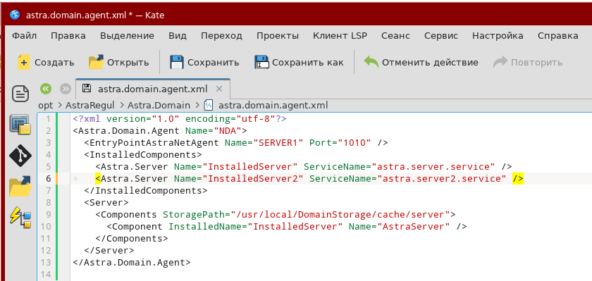

Чтобы разлить конфигурацию Astra.Astudio на копию сервера необходимо выполнить следующие действия:

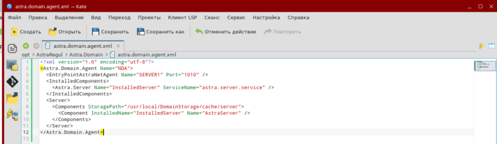

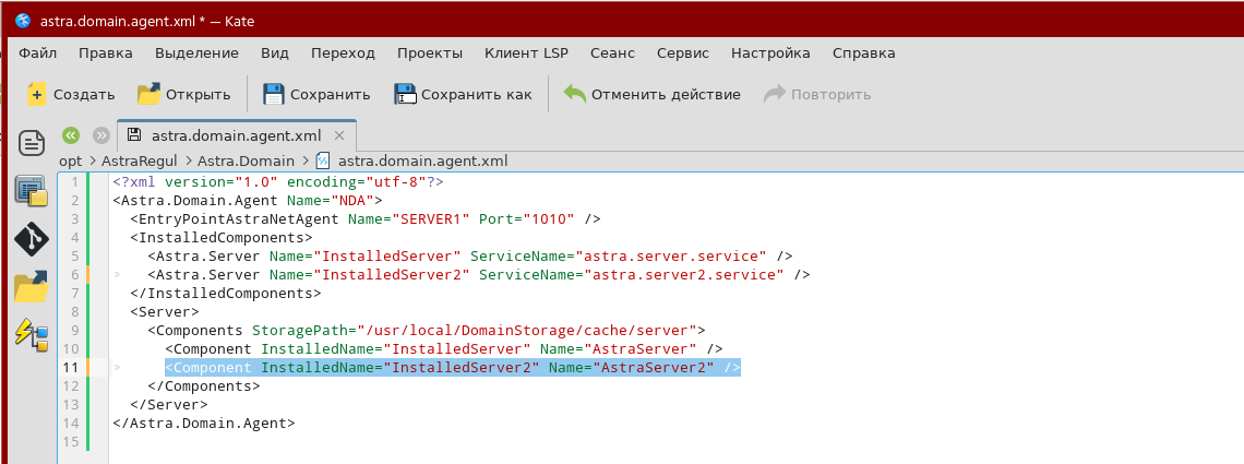

  • Откройте файл astra.domain.agent.xml  при помощи любого текстового редактора, например, Kate. Файл расположен по следующему пути:
/opt/AstraRegul/Astra.Domain
2. В открывшемся файле, у элемента <InstalledComponents> добавьте следующую строку:
<Astra.Server Name="InstalledServer2" ServiceName="Astra.Server2" DefaultActivation="1" />
2. Далее, у элемента <Components> добавьте следующую строку:
<Component InstalledName="InstalledServer2" Name="AstraServer2" />

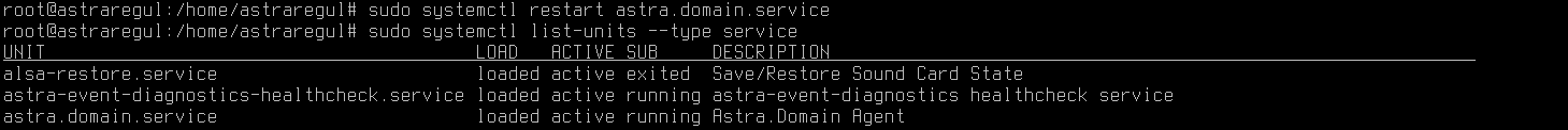

3. Сохраните изменения в файле и перезапустите службу Astra.Domain.Agent воспользовавшись следующей командой:
sudo systemctl restart astra.domain.service

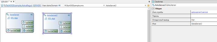

4. В проекте Astra.Astudio добавьте или создайте копию Astra.Server и укажите имя службы astra.server2.service.

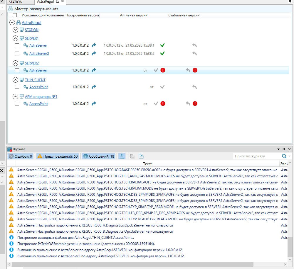

5. Постройте решение и примените конфигурацию в мастере развертывания на сервер Astra.Server2.

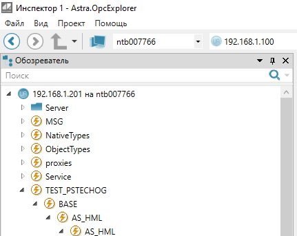

7. Подключитесь тестовым клиентом и убедитесь в доступности модулей и сигналов Astra.Server2.
