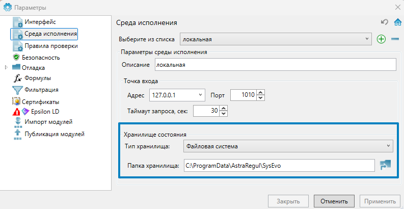

Сохранить проект Astra.AStudio обязательно вместе с хранилищем состояния.
Расположение хранилища состояния указано в Astra.AStudio: Меню Файл → Параметры → Среда исполнения.
По умолчанию:
C:\ProgramData\AstraRegul\SysEvo.
