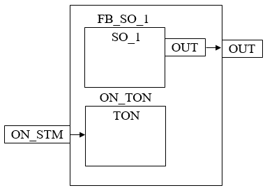

Состав элементов блока:
     Блок FB_SO_1 базового типа SO_1 используется для инициации команды оператором или логикой. Ошибка выхода генерируется как аварийный сигнал OOP.
     Блок ON_TON типа таймера с задержкой на включение используется для формирования импульсной команды.
