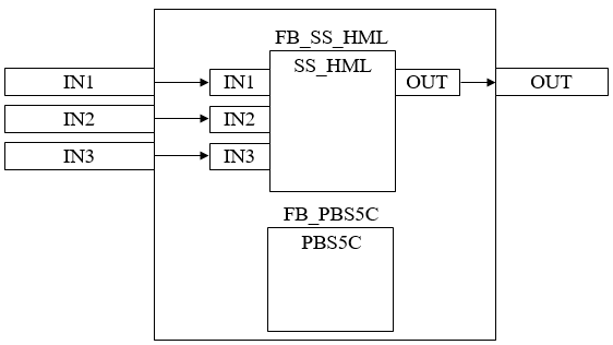

Функциональная блок-схема
Состав элементов блока:
     Блок FB_SS_HML базового типа SS_HML используется в качестве селектора сигналов с выбором максимального/медианного/минимального/среднего значения в зависимости от конфигурационного параметра CONFIG.TYPE_SELECT.
     Блок FB_PBS5C базового типа PBS5C используется для реализации переключения режимов Вход 1/Вход 2/Вход 3/Авт. выбор селектора.
