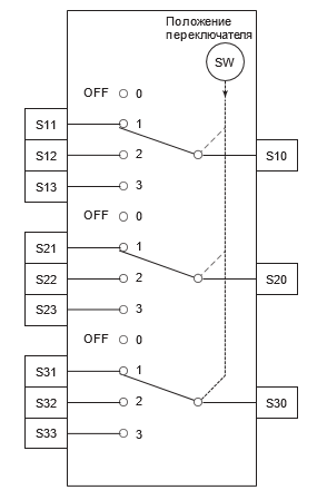

Блок трехполюсного трехпозиционного селекторного переключателя в режиме мультиплексора (SW_33_MS) используется при необходимости изменения пути прохождения трехпозиционного сигнала.
Блок трехполюсного трехпозиционного селекторного переключателя в режиме мультиплексора (SW_33_MS) представляет собой функциональный блок, который изменяет пути прохождения сигналов в соответствии с командой переключения.
Функциональная блок-схема блока трехполюсного трехпозиционного селекторного переключателя в режиме мультиплексора (SW_33_MS).

Назначение блока трехполюсного трехпозиционного селекторного переключателя в режиме мультиплексора (SW_33_MS)
Блок SW_33_MS выполняет обработку входа и вычислений.
Алгоритм вычислений
Блок трехполюсного трехпозиционного селекторного переключателя в режиме мультиплексора (SW_33_MS) изменяет путь прохождения сигналов в соответствии со следующими значениями переключателя (SW):
SW = 0. Значения со входов не передаются на выходы.
SW = 1. Значения со входов S11, S21, S31 передаются на выходы S10, S20, S30 соответственно.
SW = 2. Значения со входов S12, S22, S32 передаются на выходы S10, S20, S30 соответственно.
SW = 3. Значения со входов S13, S23, S33 передаются на выходы S10, S20, S30 соответственно.
