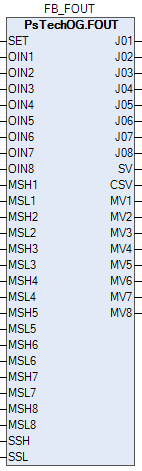

5.5.2.2.5.2.2. FOUT | БЛОК РАСПРЕДЕЛЕНИЯ СИГНАЛА ПРИ КАСКАДНОМ УПРАВЛЕНИИ
Блок распределения сигнала при каскадном управлении (FOUT) распределяет сигналы задания каскада для нескольких вторичных контроллеров. Этот блок может работать в контуре управления каскадом с рядом параллельно соединенными вторичными функциональными блоками.
Распределитель сигналов при каскадном управлении (FOUT) может распределять сигналы задания каскада не более, чем 8 функциональным блокам.
Использование распределителя сигналов при каскадном управлении (FOUT) позволяет создавать каскадный контур управления, включающий несколько параллельно соединенных вторичных контроллеров.

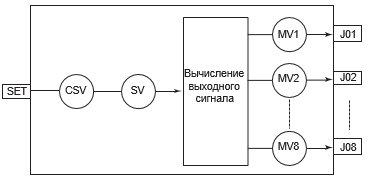

Распределитель сигналов при каскадном управлении передает состояние размыкания или фиксирования каскада вторичных контроллеров первичному контроллеру. На следующем ниже рисунке представлена функциональная блок-схема распределителя
сигналов при каскадном управлении (FOUT):
Значение уставки (SV) распределителя сигналов при каскадном управлении (FOUT) может использоваться для считывания, но не для задания данных.

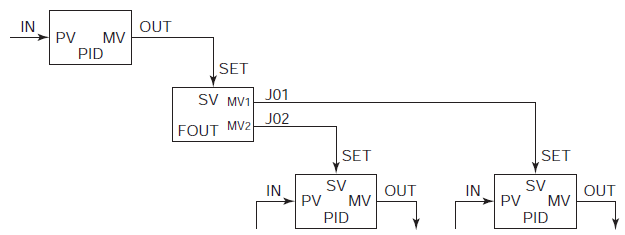

Рисунок ниже демонстрирует пример применения блока распределения сигнала при каскадном управлении (FOUT):
Подлежащие распределению сигналы задания каскада с учетом диапазонов каждого адресата выхода проходят согласование диапазонов. Допустим, что диапазон SV распределителя сигналов при каскадном управлении (FOUT) от 0 до 100 % в то время, как
диапазоны PV двух вторичных контроллеров составляют 0-20.00 кг/час и 0-10.00 кг/час соответственно. Если управляющий выход первичного контроллера равен 50%, то выходные значения распределителя будут равны 10.00 кг/час и 5.00 кг/час соответственно.
