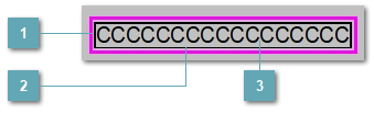

5.6.4.3.1.2.2. Мнемосимвол
Представление 1. Цифровой вход по статусу
Внешняя рамка
Темно-серый
В норме
Оранжевый
Режим запрета технологического обслуживания или блокировка автоматики при запуске
Черный
Ошибка связи
Внутренняя рамка
Мигающий темно-серый
Неисправность выходного контура (не подтверждено)
Немигающий темно-серый
Неисправность выходного контура (подтверждено)
Представление 2. Цифровой вход по аварии
Внешняя рамка
Темно-серый
В норме
Оранжевый
Черный
Ошибка связи
Внутренняя рамка
Представление DI в виде стрелки для Safety Bar
Графическое представление
Графическое представление блока DI в виде стрелки для Safety Bar.
Экран используется для входов типа DI-D и DI-E.
Порядок приоритетности отображения: пурпурный, красный, оранжевый, желтый, белый и синий. Для внутренней рамки: синий, темно-серый.
Цифровой вход будет представлен для имитации процесса как ячейка с внутренней и внешней рамками, с текстом, который может отображать имя тега, или без текста.
